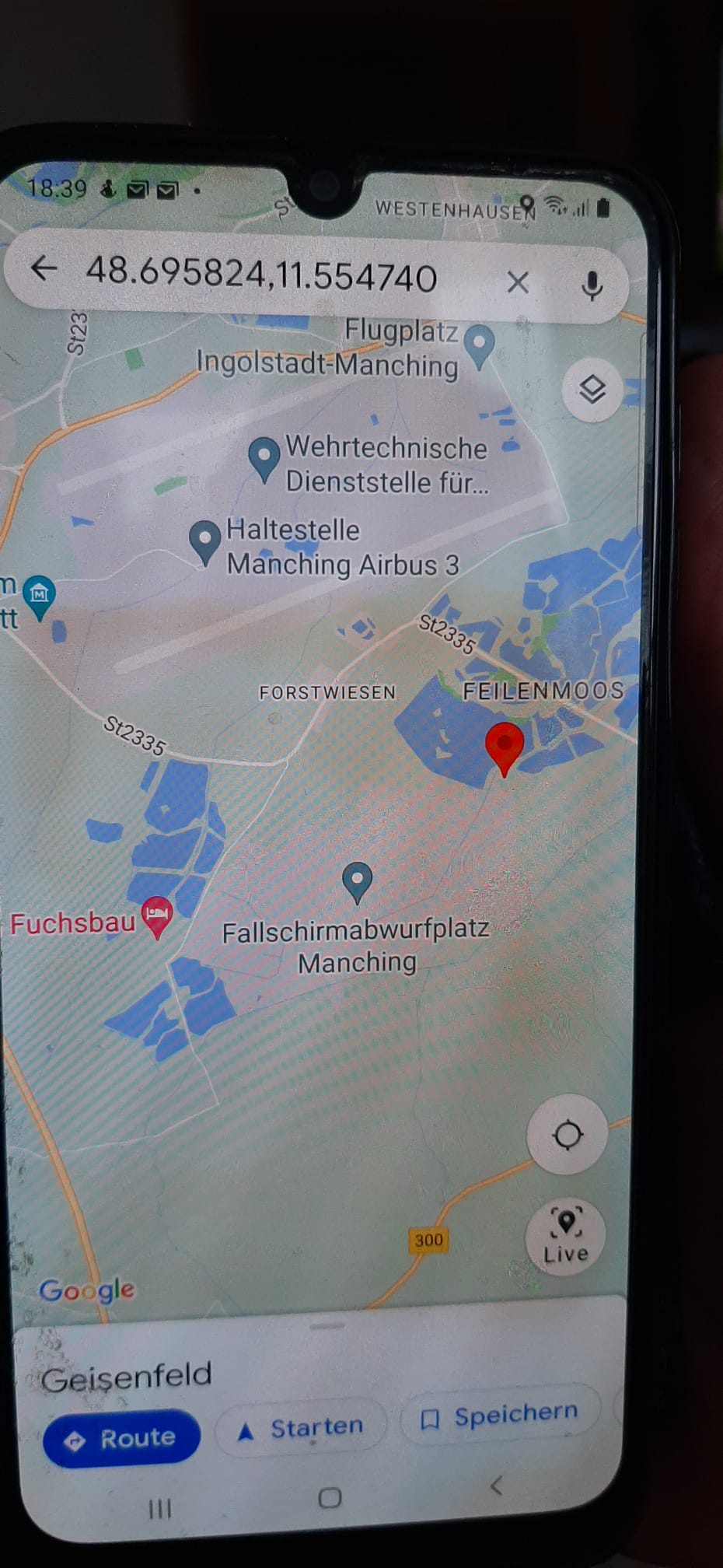

Vielen Dank bei der Gelegenheit auch an ( Hydro) Alex, Michael Weithe und Siggi welche mit mir eine größere Wanderung
unternommen haben um die IKARUS zu orten und zu bergen, was durch den eingebauten GPS-Tracker zum Glück etwas vereinfacht wurde....wink !
Ein bisschen Glück hatte ich aber auch, das es keine Wasserlandung geworden ist, wenn man sich mal anschaut
wie nah am See sie gelandet ist...

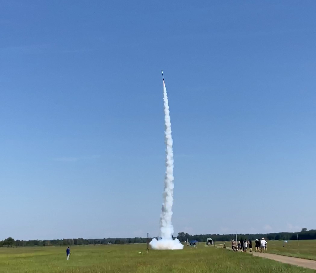

Beitrag 7656623 [Alter Beitrag24. August 2023 um 08:19]
das war eines der schönsten Flüge. Der Motor ist von feinsten gewesen!
Ich hätte den Flug fast verpasst. Video vom Start...
Leo

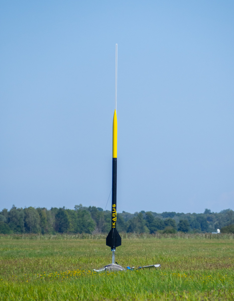

Beitrag 7656655 [Alter Beitrag27. August 2023 um 19:33]
Startbereit...
( Foto von Jannik )
Geändert von Andreas B. am 27. August 2023 um 19:37

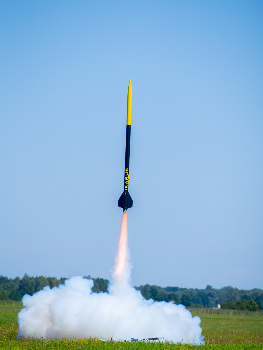

Beiträge: 5392
Beitrag 7656657 [Alter Beitrag27. August 2023 um 19:40]
und AKTION...smile !!!
( super Foto von Jannik wink ! )
