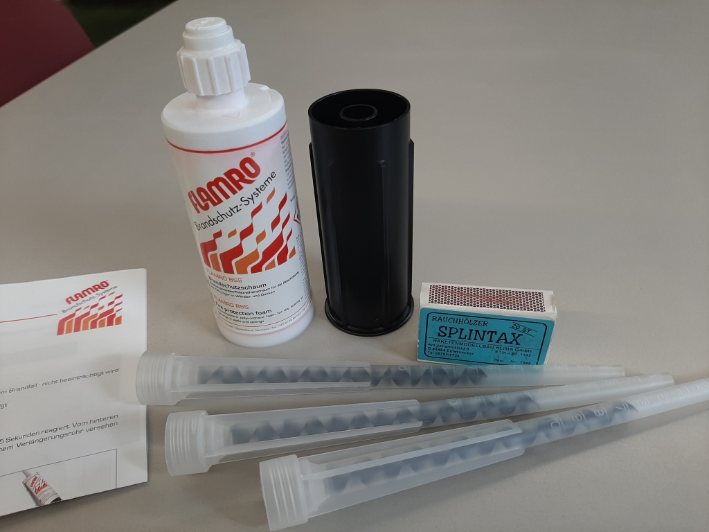

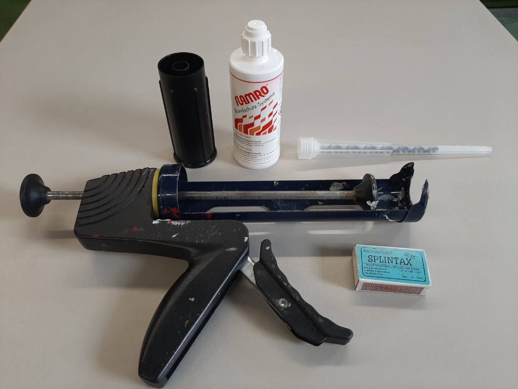

da gibt es im Baumarkt so kleine Kartuschen Brandschutzschaum, zum schotten...
Da habe ich gesucht, leider nur große Flaschen mit 800g, das war mir dann zuviel und für den minimalen Zweck zu teuer.
Ich werde die kleinen Zwischenräume mit Glasrestern ausstopfen und etwas Harz reinlaufen lassen.
Ist sowieso nur eine Onewayrakete.
Hi Rolli,
den hier verwende ich immer mit sehr guter Erfahrung wink !
Das ist ein 2 Komponenten Brandschutzschaum mit Mischdüse welcher in eine ganz normale Silikon Klebepistole eingelegt werden kann.

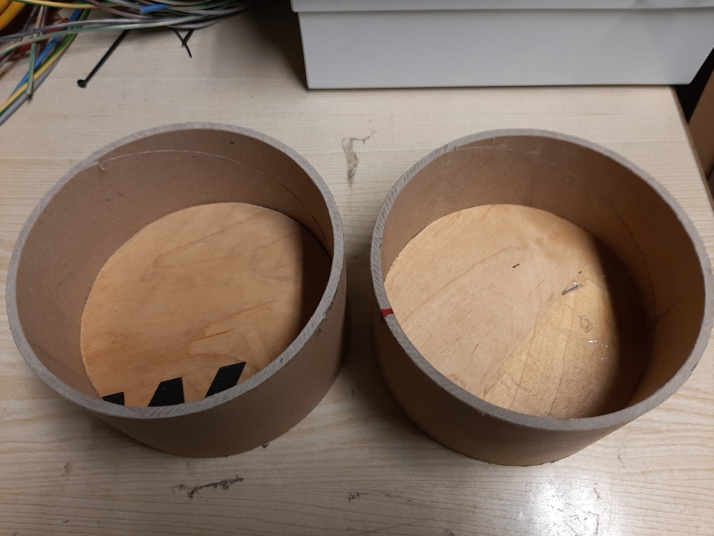

Also, ich wäre ja bei so einem Cluster-Unternehmen auch dabei, unabhängig von der Frage, ob wir Andreas Medusa-Rekord jagen (89+1) oder nur schauen, wie gut wir mit oder ohne Feuerwerk clustern können.

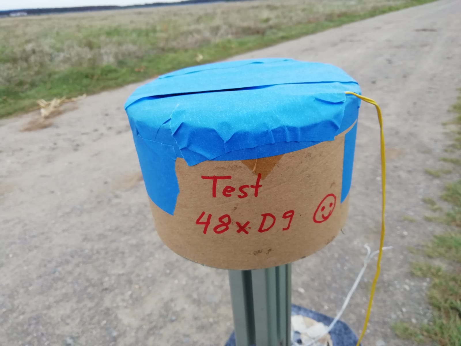

He Alex, ich kann aber auch kleiner....fg !
Ich habe noch eine größere ältere Charge von D9-7 Klima-Motoren, welche zwar 2015 erfolgreich in der MEDUSA 3 (damals
auf deiner Rampe) geflogen sind, ich bin mir aber nicht sicher ob die jetzt auch noch zuverlässig funktionieren...confused

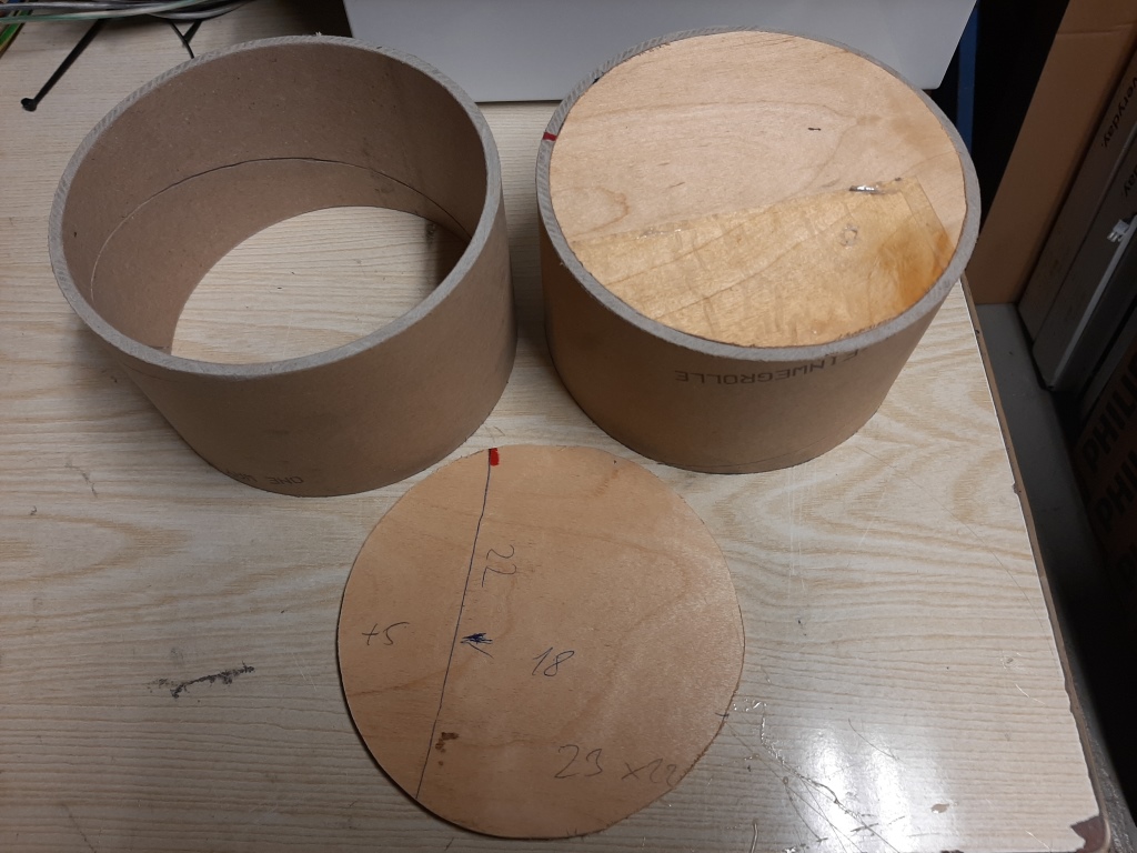

Zur Sicherheit werde ich noch mal zwei gleiche 48er Booster für die MEDUSA 3 fertigen aber einen davon zum testen
"nur" statisch am Boden auf den Prüfstand stellen.....wink !

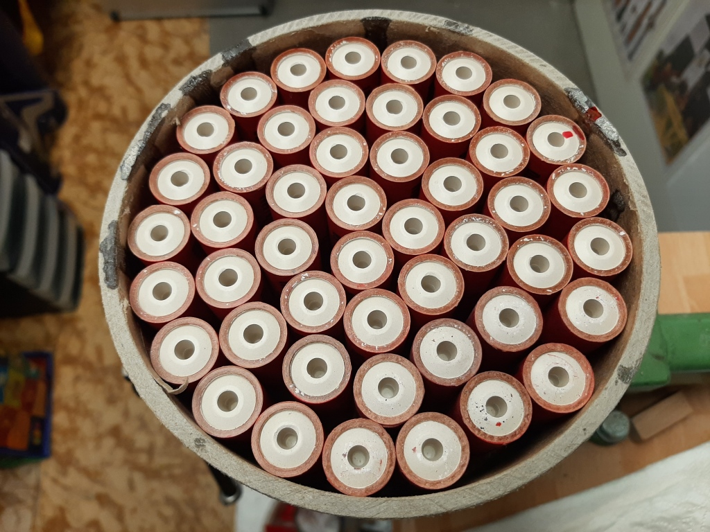

das Papprohr für den Einweg-Booster
die Schubplatten werden eingeklebt,
die Motoren zum auszählen eingelegt,

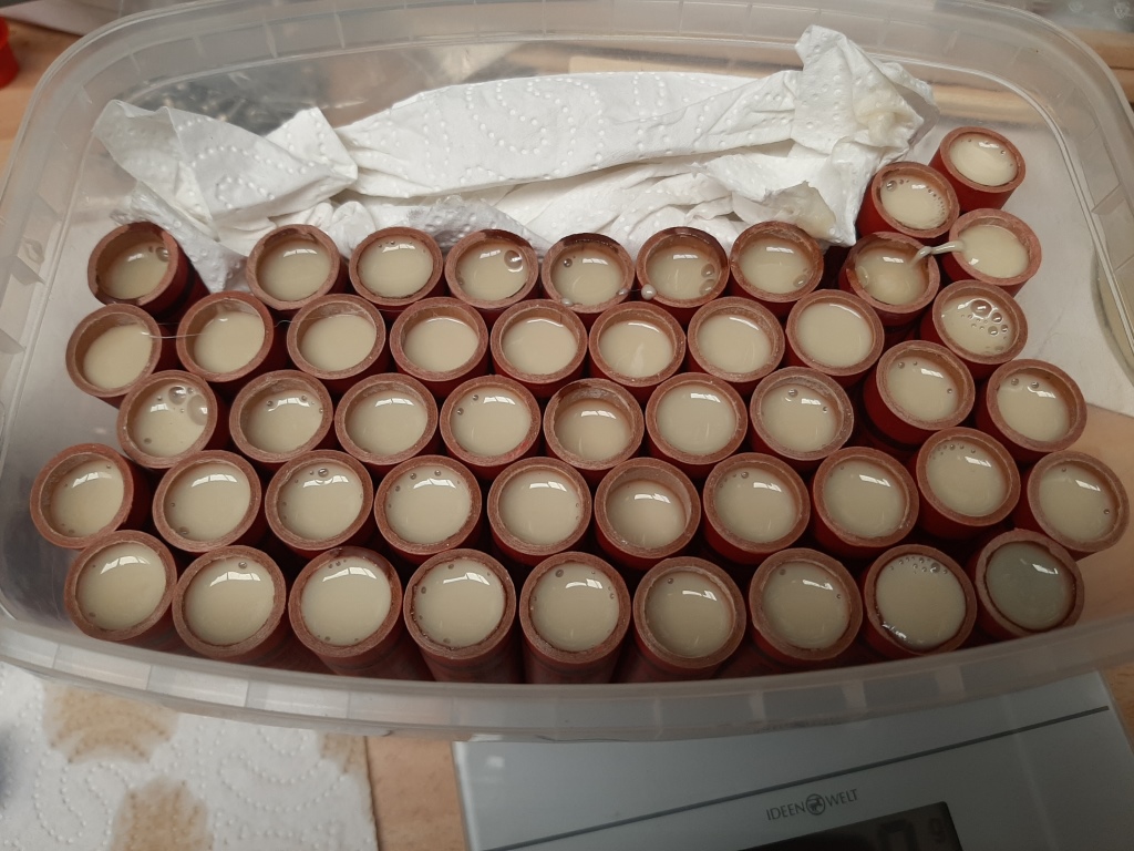

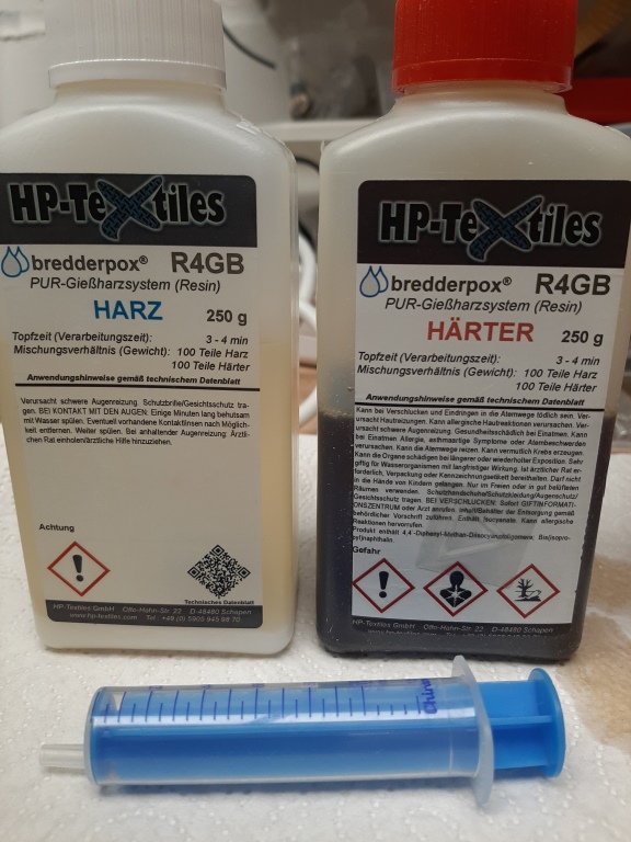

am Heck werden sie wieder zuverlässig mit diesem Resin Gießharz verschlossen, das hat den Zweck, wenn einer der Motoren ungeplant durchzünden sollte, wird keiner seiner "Nachbarn" von hinten gezündet...
Am besten das angemischte Resin in einer kleinen Spitze ansaugen, so lässt es sich sicher und schnell in den hinteren Verschluss der Motoren dosieren...

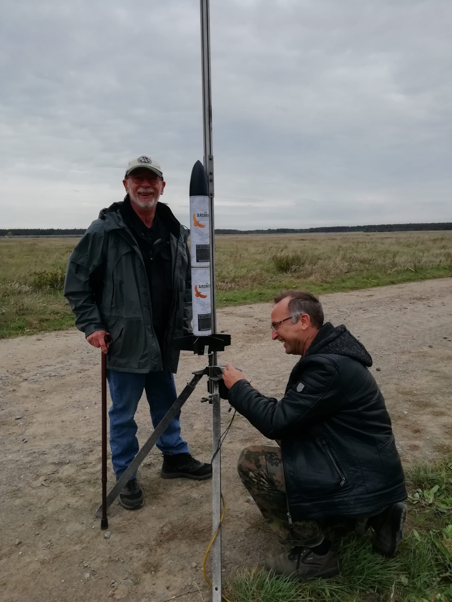

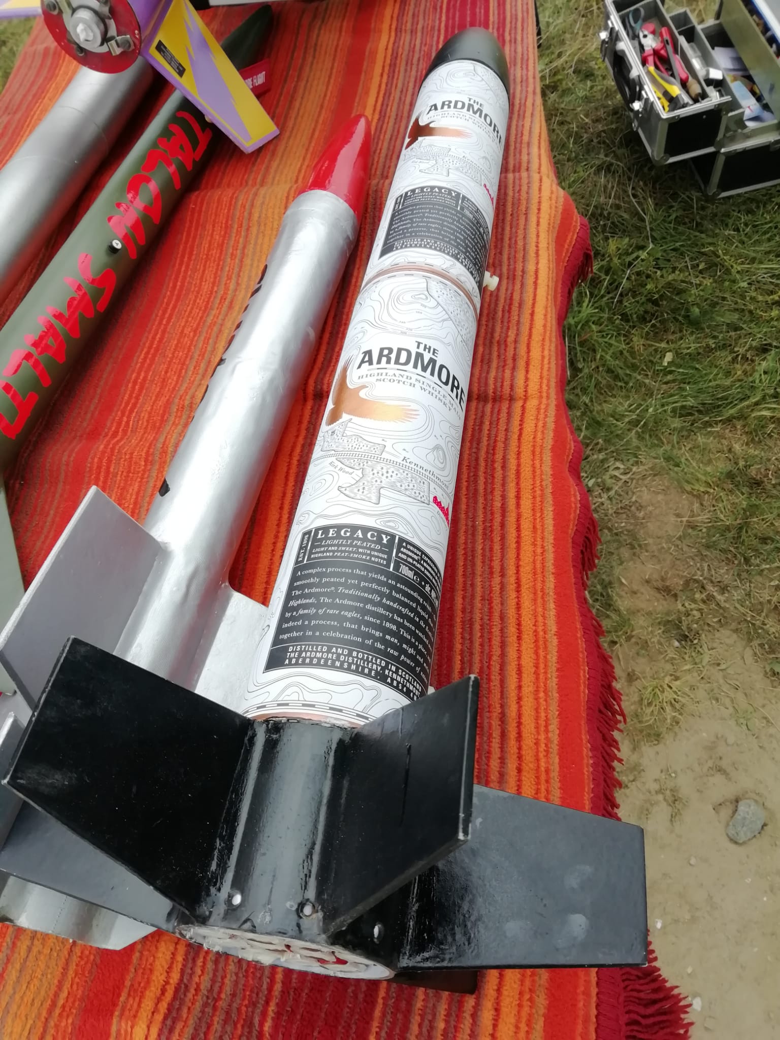

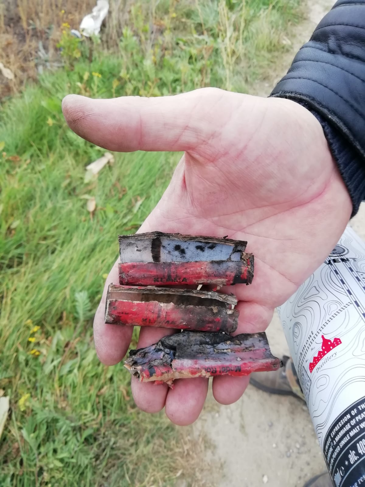

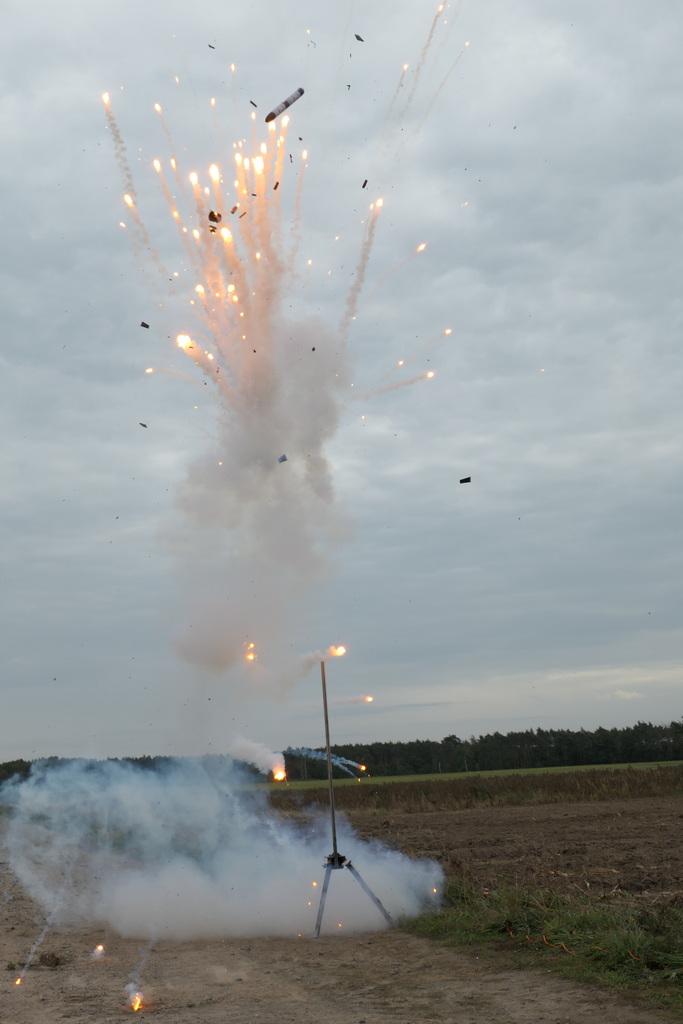

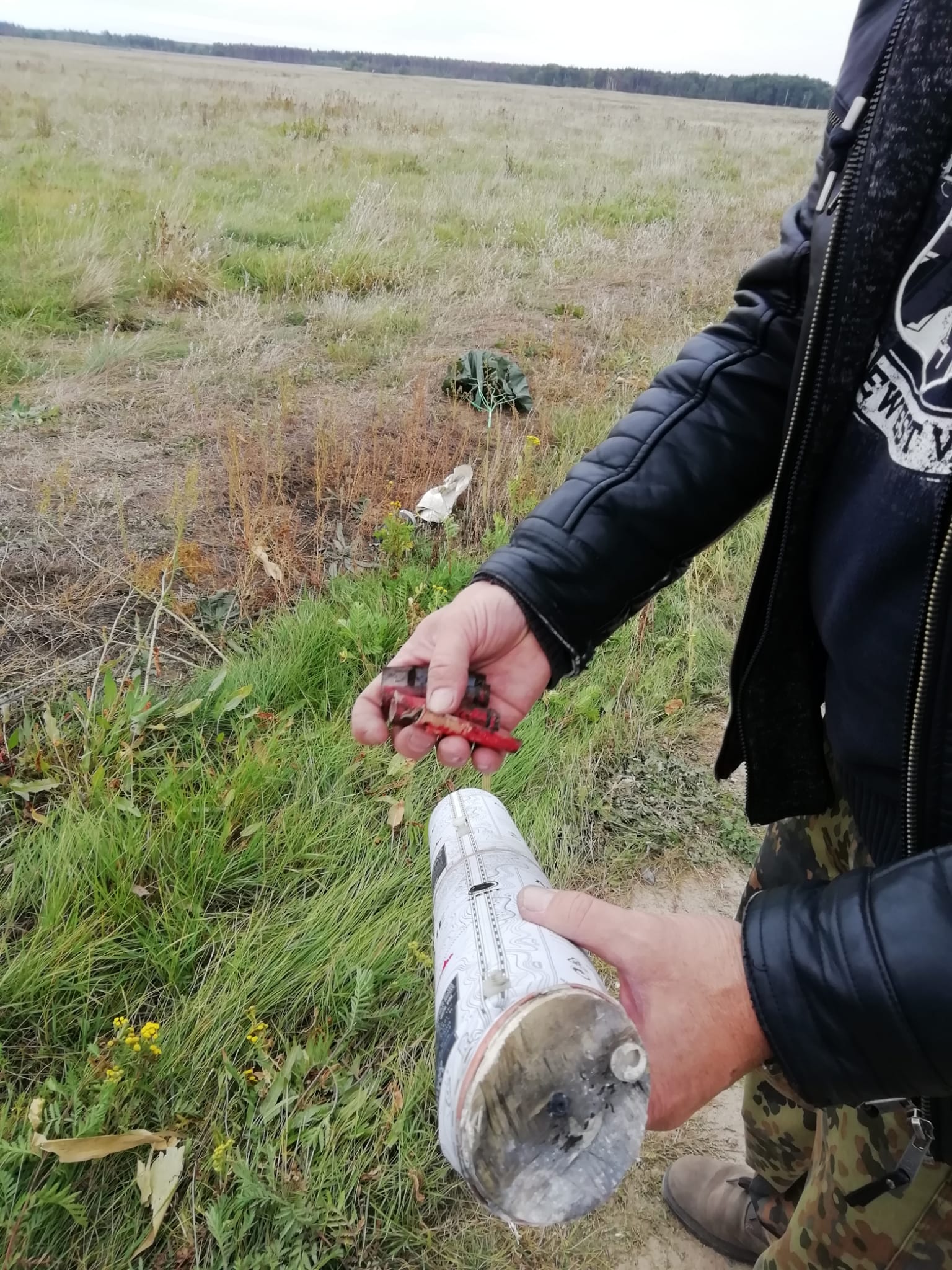

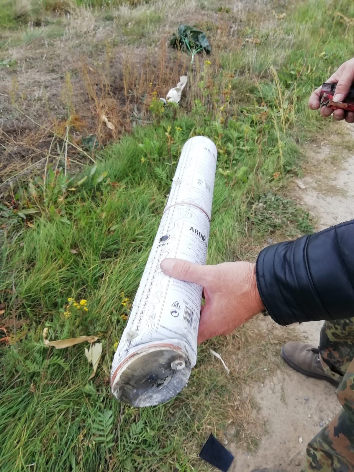

Bei unserem kleinen Flugtag hat meine Whisky-Rocket vielleicht doch ein paar Promille zuviel embarrasment embarrasment embarrasment
Ich habe es jedenfalls wieder genau so hinbekommen, wie damals.
(Es kommen noch Bilder, Videos. Habe da viel zu tun mit der Auswertung)

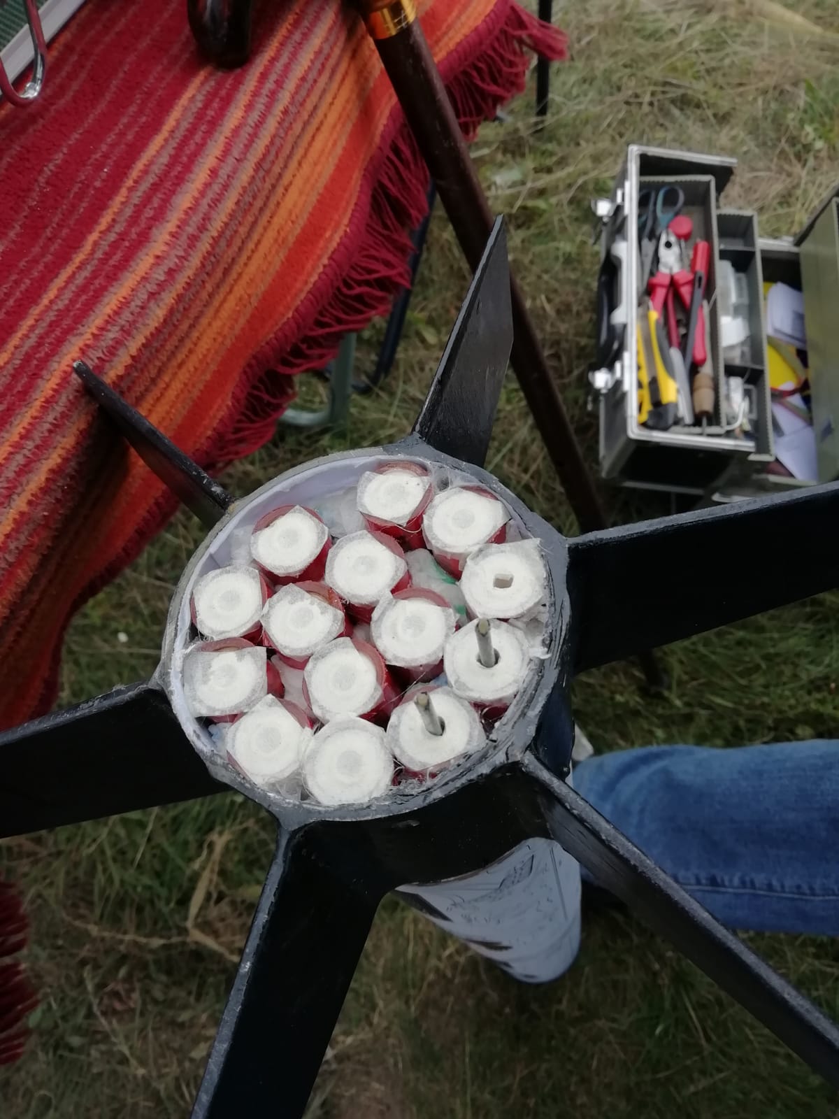

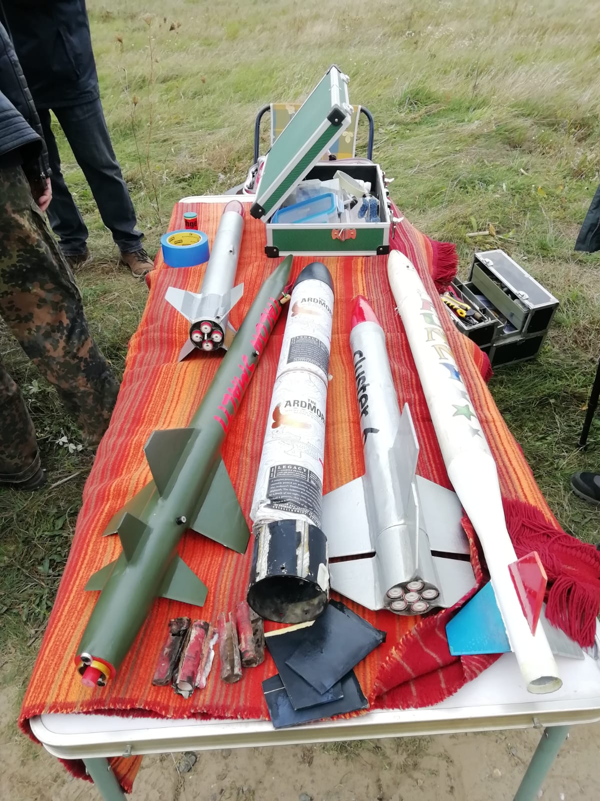

Jetz kommen so ein paar Bilder:

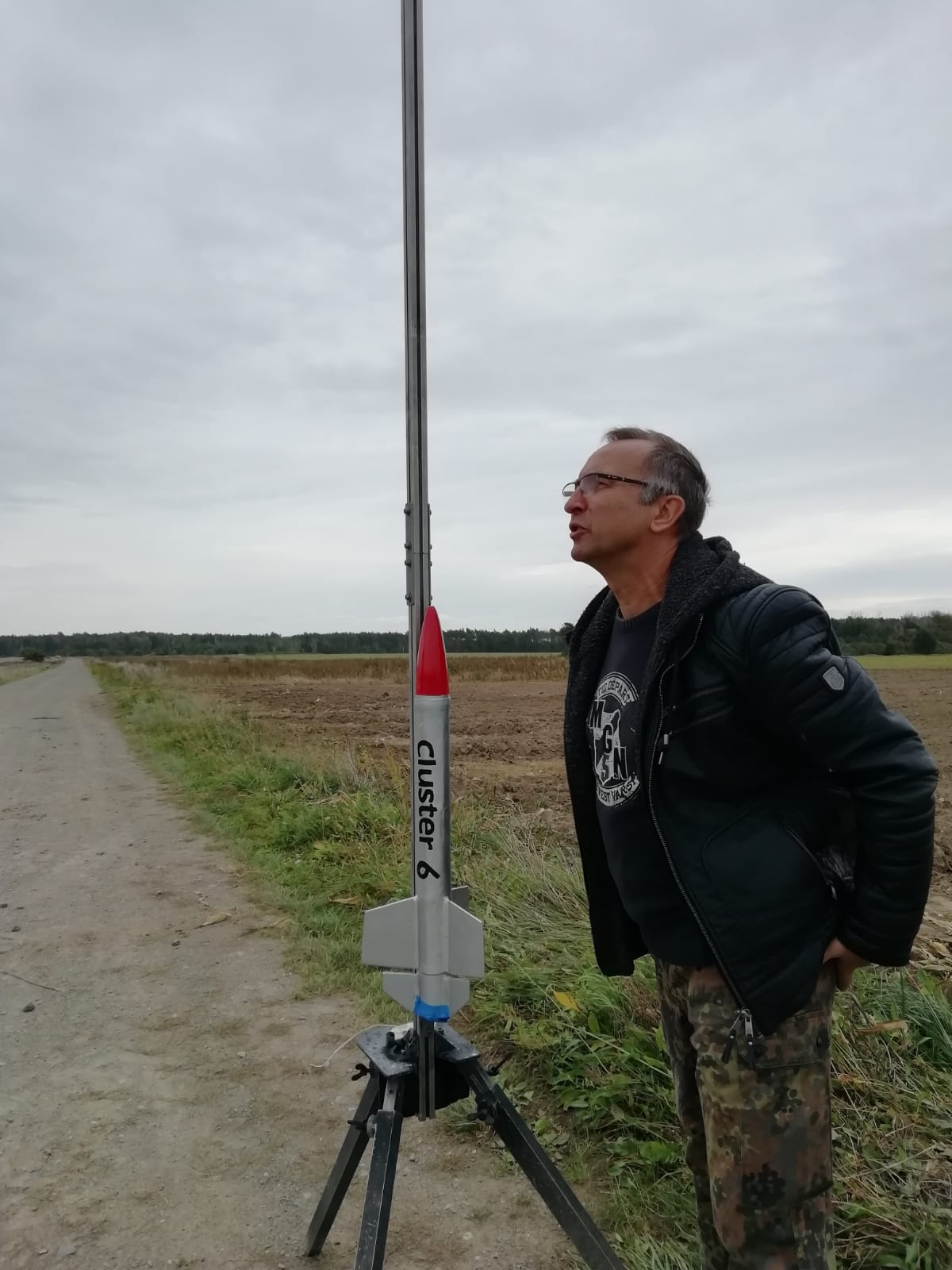

weiter gehts...
