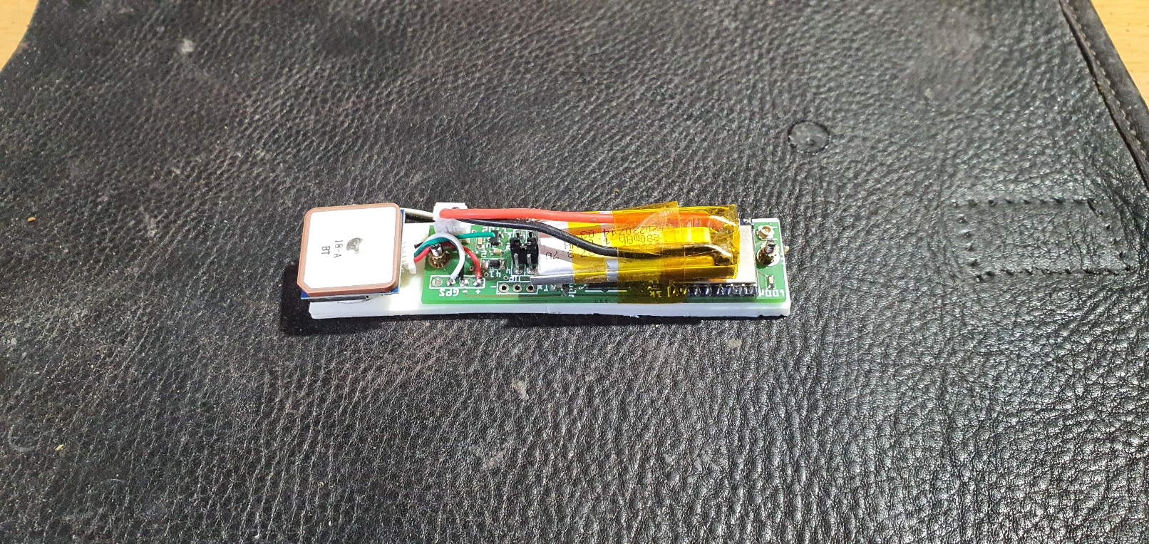

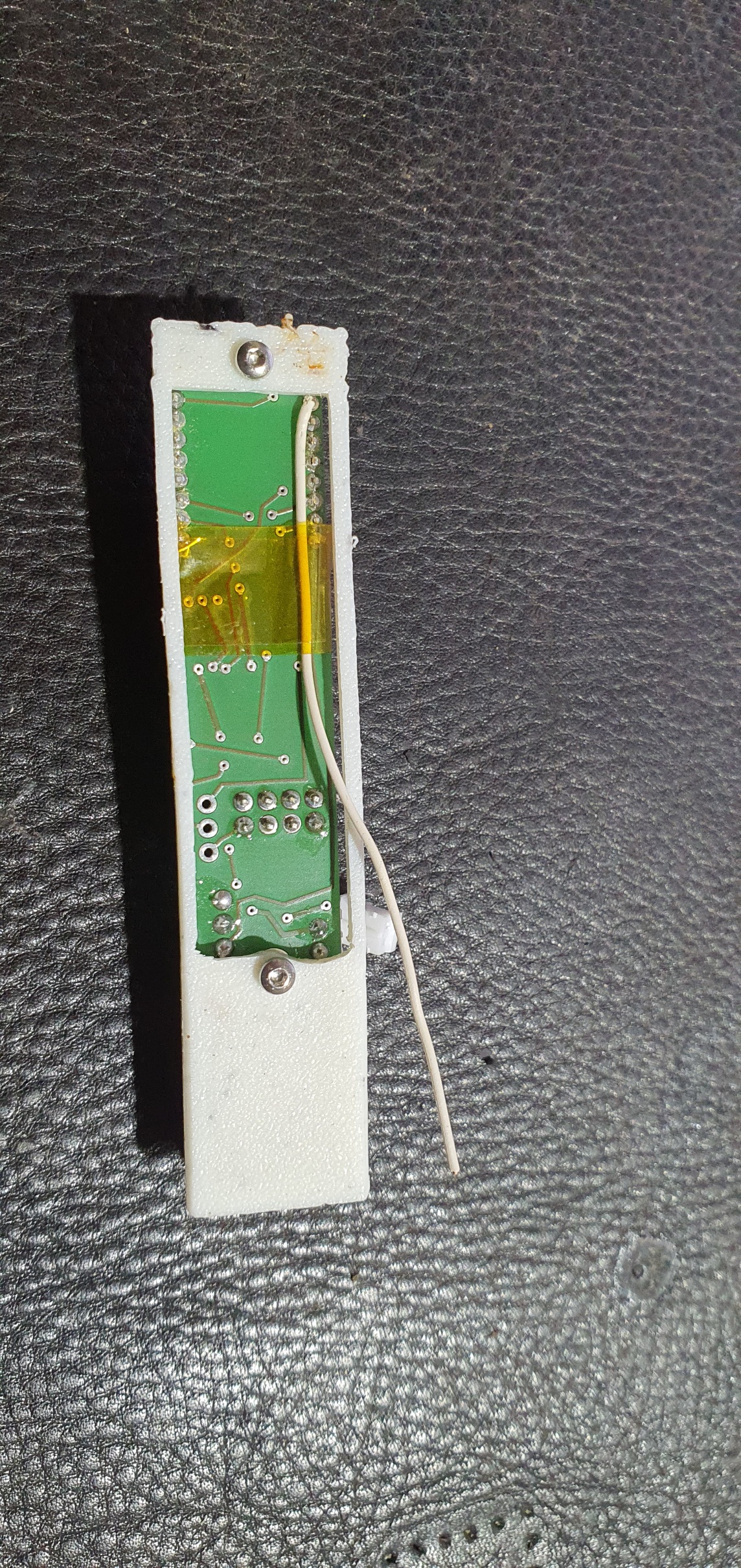

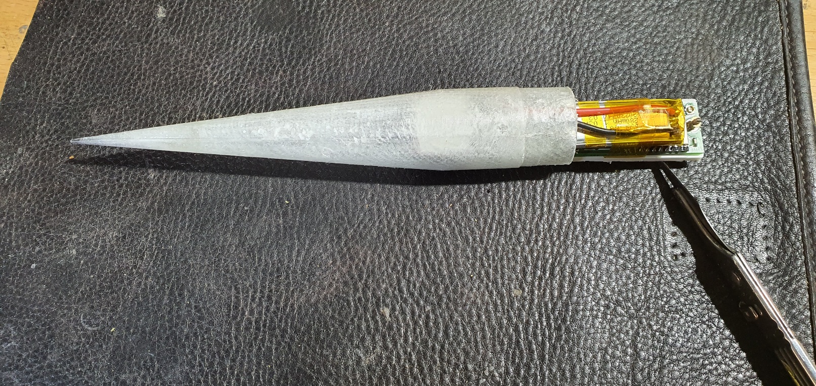

Deine Lösung ist super. Je mehr standart Komponenten man einsetzt desto einfacher der Nachbau. Der Formfaktor ist auch minimalistisch, gefällt mir.
Ich habe für den zweiten Sender ein kleineres GPS eingebaut und alles auf einen Rahmen geschraubt.
Jetzt kann ich es ziemlich weit in meine 24mm Spitze stecken und hab noch Platz für ein EasyMini smile
