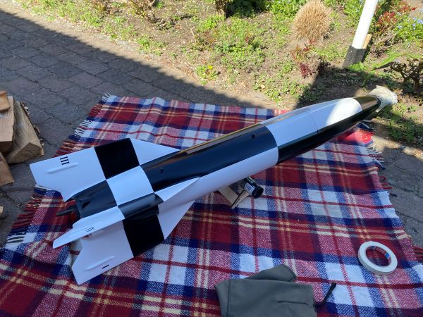

Aber wird ja eh noch nass geschliffen, aber den Klarlack hole ich ganz bestimmt nicht von Molotow.
Das wird definitiv DupliColor.
Jan
Vorsicht Jan ! Die Verwendung von Grund und Klarlack von unterschiedlichen Herstellern kann schnell schief gehen!
Ich habe da auch schon schlechte Erfahrung machen müssen...mad
Entweder ist der Lack dann nicht ausgehärtet und ist klebrig geblieben oder hat sogar Blasen geworfen...eek! !
Das ist dann echt ärgerlich!
Ich würde das also unbedingt erst mal vor der Endlackierung testen !!!
Und im Zweifelsfall (auch wenn nicht ideal) bei diesem Modell dann vielleicht doch lieber bei Molotow bleiben!

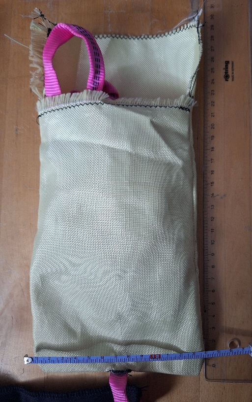

Ich könnte als Reserve ja mal meinen 4 Zoll Kevlarbeutel mitbringen, ganz einfach genäht, selbst ohne Schlaufe, weil es durch ein innenliegendes Kettenglied "nach unten" gehalten wird. Besser als nix!

Zum Sack: so wie das Setup mit dem Pyro Release ist, ist es empfehlenswert, den Sack am offenen Ende am Pyrorelease aufzuhängen. Andernfalls wird der Fallschirm beim Start aus dem Sack rutschen und zumindest teilweise mit dem Vorschirm herauskommen. Ich habe bei meinem Fallschirmsack ein durchgehendes Seil (gelb) entlang einer Seite eingenäht. So kann ich den an der Schockleine parallel fixieren (damit der Schirm gerade herausgezogen wird) und ihn auf der offenen Seite an der Lasche vom Pyrorelease anknoten:
Hat bei 3 Flügen super funktioniert, der Fallschirmsack ist außen Jeans innen Ripstop Nylon, da rutscht der Schirm wie von selbst raus!

Ich hätte noch den Chutebag aus meiner Sentinal, der sollte passen der ist nur schon gut gebraucht wink

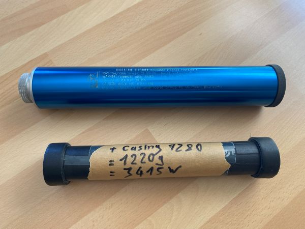

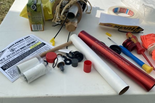

1: Ich habe einen passenden Motor für den Erstflug
Karthi hatte angekündigt, rechtzeitig zum RJD seinen Shop zu aktualisieren und rauszuhauen was aktuell am Lager/erhältlich ist.
So saß ich denn zum angekündigtem Zeitpunkt mit dem Laptop auf den Knien in meinem Hotelzimmer in Polen (bin aktuell für den Job schwer unterwegs, daher wird das mit der Zeit echt eng für mich bis zum RJD)
So richtig viel Auswahl für so einen Brocken war da eher nicht, aber es wird jetzt ein Aerotech J514-W, ein cooler Motor, den bin ich auch schon im Taxi geflogen.
Weisse Flamme passt auch optisch zum Modell, den Aspekt der Ästhetik wollen wir bitte bei so einem Modell nicht vernachlässigen. Das Auge fliegt ja mit......
Erwartete Flughöhe bei aktuellem Gewicht etwa 900m.
Passendes 54/1280er Gehäuse hab ich rumzuliegen und mit einem bleigefülltem Kunststoffrohr als "Reload" hab ich jetzt einen Motordummy von 1220g gem der Angabe zum Gesamtgewicht auf der Aerotech-Webseite.

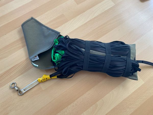

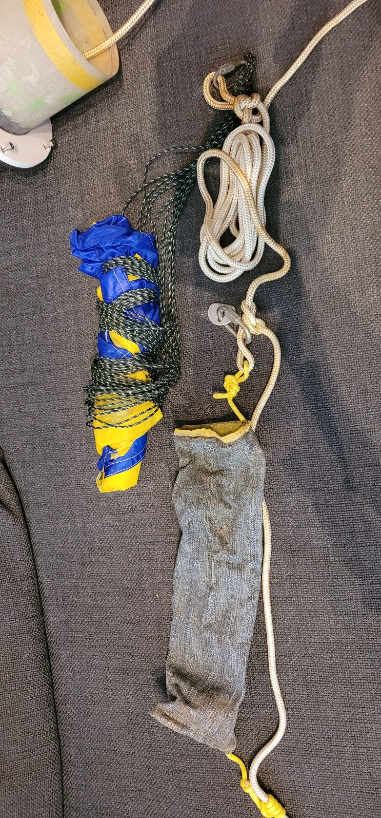

2: Der Deployment Bag ist da
Ich habe bei FruityChutes in den USA einen 4" ChuteBag bestellt, und um die 82$ Porto nach Deutschland zu umgehen, hat ein stattbekannter deutscher Rocketeer, der nach Amerika "rübergemacht hat" sich bereit erklärt als Proxy zu dienen.
Das Ding ist quasi so durchgegangen, von Olli bis direkt in meinen Briefkasten in 7 Tagen. Kein Zoll, keine Gebühren, nix.
Da waren die 14Tage Produktionsdauer bei FruityChutes noch das Längste.
Vielen lieben Dank nochmal dafür.
Bei dem aktuellen Gewicht wird der Main ein 72" IRIS Ultra (Apex down) Schirm auch von Fruity Chutes.
Den hab ich auch rumzuliegen.
Das ist ein ziemliches Ding, aber damit hab ich auch bereits das Taxi und die Black Star Voyager (bzw. was davon noch übrig war) sicher geborgen.

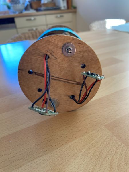

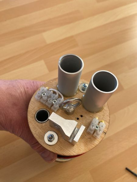

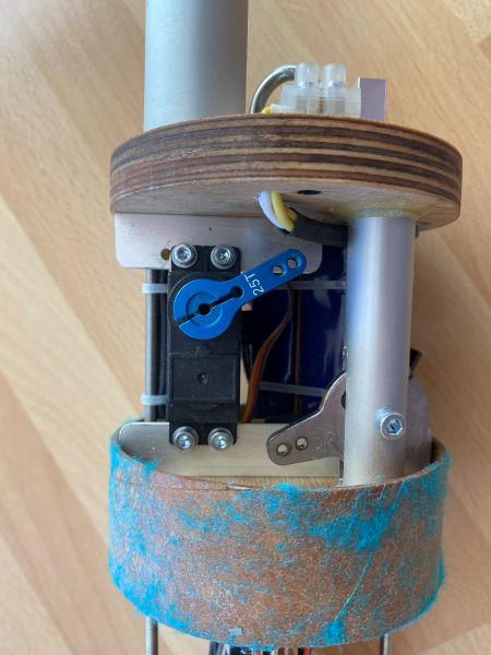

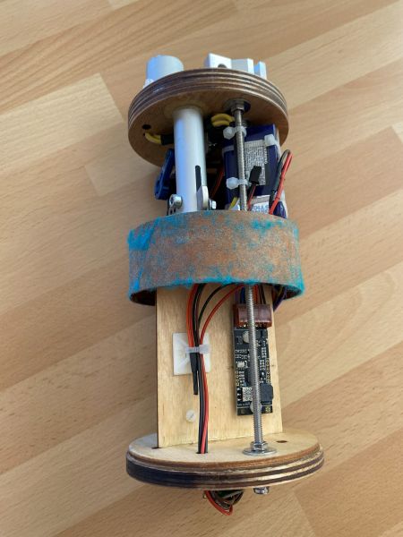

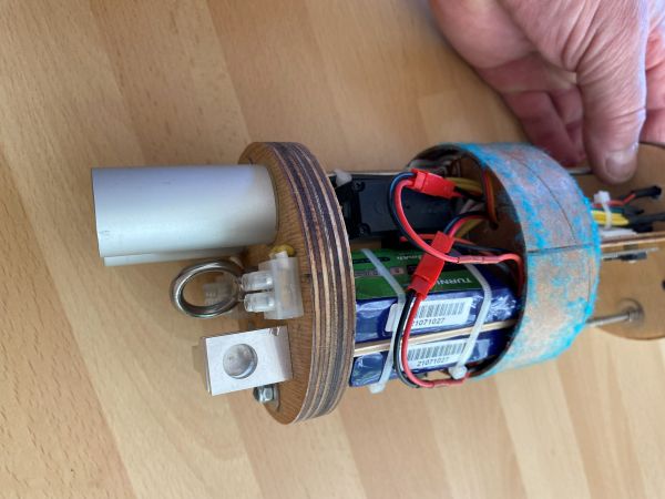

3: Die EBay ist fast fertig
Also sagen wir mal der Rohbau steht, da ist jetzt nicht mehr soviel dran zu machen, "gepiept" hat es schon.
- Schubstange Servohebel/Servorelease fehlt noch.
- Kabeldurchführung durch den Spant in der Mitte (der trennt Ausstoßseite/unten und die Seite mit den Altimetern und Umgebungsdruck/oben voneinander) muss noch abgedichtet werden.
- Die beiden Magnetschalter werden noch in Position geklebt. Auf dem Dach der EBay, 180° versetzt, etwas angeschrägt.
Die sollten dann oben links und rechts in der Spitze gut von aussen erreichbar sein.

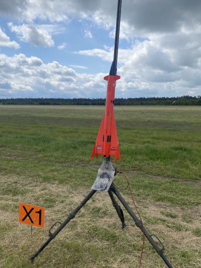

nun ist der erfolgreiche Flug anlässlich des RJD 2026 schon etliche Wochen her, aber ich bin bis dato nicht dazu gekommen hier weiter zu schreiben.

Fertige gepreppt und startbereit.

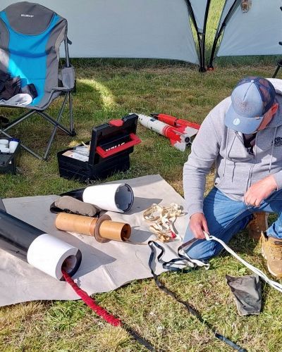

Aber bevor es soweit war waren noch drei absolut simple Tasks zu erledigen:
- Es fehlte noch das Gestänge zwischen Servoarm und Schleppkupplung. Dazu wollte ich vor Ort einen Schweissdraht biegen, aber dazu musste vorher der Servoweg im Altimax definiert werden, also muss vorher
- Der Altimax programmiert werden, das konnte ich im Vorwege nicht tun, da ich für den großen G4 keinen passenden USB Adapter habe und diese beim Hersteller ausverkauft sind. Aber vor Ort wird schon jemand einen haben.
- Ach ja, das Gurtzeug musste noch präpariert werden, sprich die Anknüpfpunkte für Hauptschirm, Vorschirm, Fallschirmsack, Freigabemechanik usw. mussten definiert und hergestellt werden.
Vorweg: Niemals! Niemals wieder werde ich auch noch so simple Restarbeiten "noch mal eben schnell" vor Ort machen.
Dieses Bild spricht Bände, denn ich glaube so wurde ich doch die meiste Zeit wahrgenommen. Völlig ratlos.
Ich hätte es nicht für möglich gehalten, wie weit zurück einen Zeitmangel, Stress bis zuletzt und zwei Jahre nicht geflogen so werfen können.
Ich war wie blockiert, es war mir schlicht nicht möglich die Bergesequenz im Kopf durchzuspielen, festzulegen was wird wo angeknüpft, wo der Chutebag, wie rum der Chutebag, wie groß dieser Abstand, wie groß jener Abstand, wo kommt der Vorschirm hin usw.
