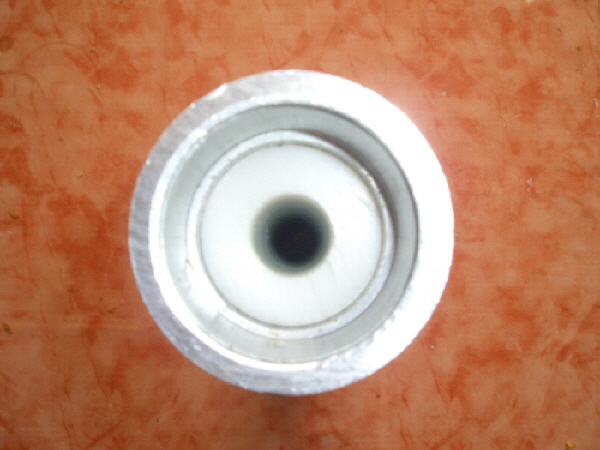

            Hier noch ein Bild von der neuen Düsenbohrung ( 7,5mm )   Die Nachbearbeitung von der Einspritzdüse kann ich erst nach der Spätschicht machen. Die Berechnung hat immer noch Thomas  Hier in paar technische Daten des Hybrids: Brennkammervolumen :<0,7 Liter Düsenbohrung           : 7,5mm Einspritz Dm              : 1,25mm Brennkammer Dm        : 43,7mm Bennzeit                   : ca 4,5 Sek gruß: Hermann

            Hi Hermann,
  7,5mm??? Das kommt mir verdammt klein vor, auf was für einen Brennkammerdruck willst du hinaus?? Der Westcoast Hybrids I110 hat eine Düsenbohrung von 8mm.... Oder hast du nur eine extrem lange brenndauer?
  mfg roman
          'Technisch gesehen hat alles funktioniert!' -Ich (oft kopiert)
  du mußt die Düsengröße mit der Einspritzdüsengröße und der Grainoberfläche betrachten. Wenn da weniger N2O als im I110 durch rauscht, dann muss die Düse kleiner sein.
          Verein: Ramog
          Beiträge: 2039
            jep, jez sehe ich es, 1,25mm einspritzdüse.... Der WCH I110 hat 3mm...
  mfg roman

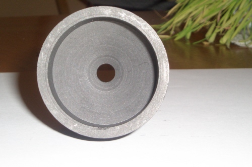

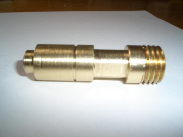

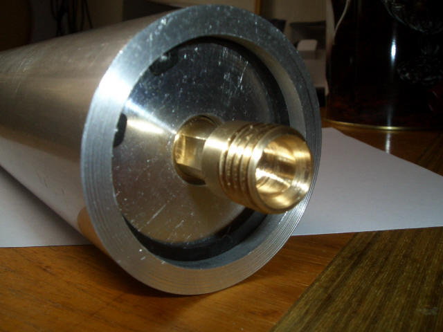

            Moin Gestern hat sein Schwager die zwei restlichen Drehteil gebracht. Der Einspritzkopf, bis auf eine Rattermarke, ganz in Ordnung. Mit der Einspritzdüse, das ist so eine Sache..  . Ich habe ihn extra den Druckschlauch mitgegeben. Er hat das falsche Gewinde aufgeschnitten, statt M16x1,5, normales M 16 Gewinde. Die ganze Düse ist ca. 3zehntel unrund.    Der Einspritzkopf mit der " Einspritzdüse "   Die Einspritzdüse   Ich werde trotzdem den Motor am Samstag mitbringen.  Gruß: Hermann

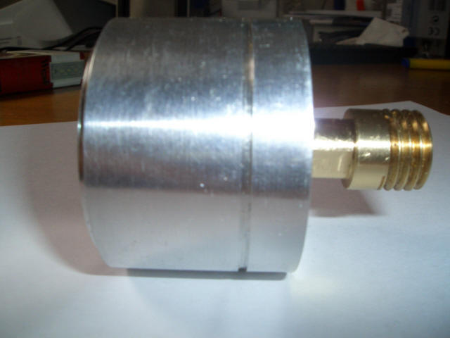

            Ich habe jetzt Firma ausfindig gemacht, die mir die Düse neu dreht. Eigendlich hätte ich ja sie selber drehen können, aber wir dürfen in der Firma nichts Privates mehr herstellen. Hier noch ein Bild von den zusammen gebauten Hybrid. Als vergleich liegt dort ein D7-3   Gruß: Hermann

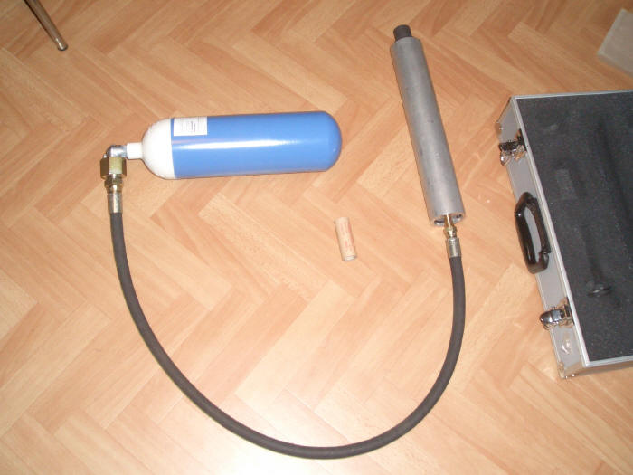

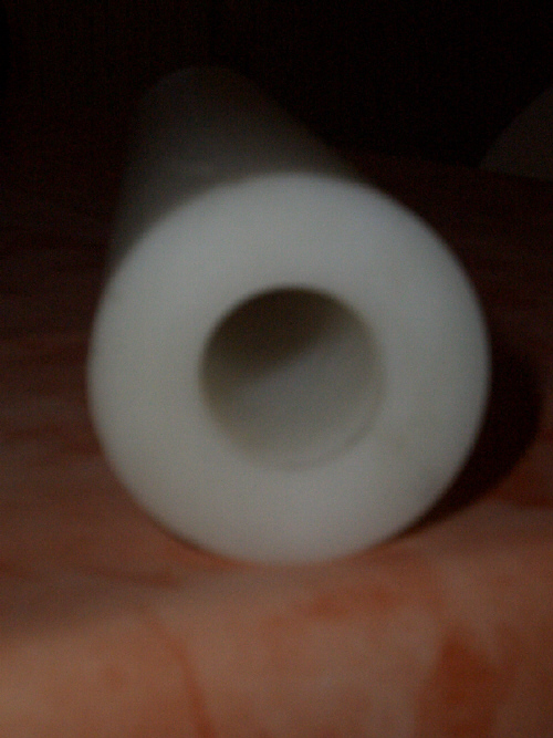

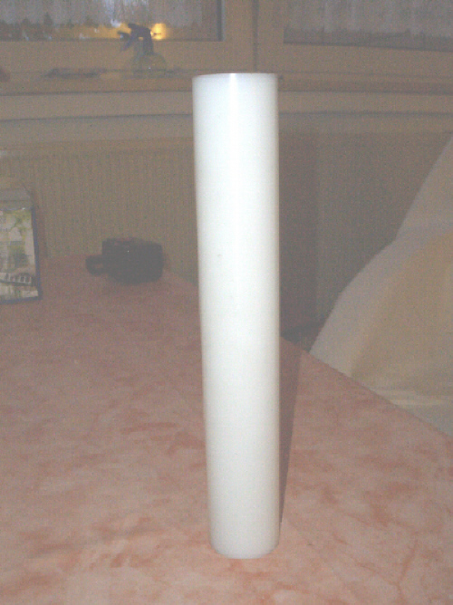

            Moin Nach Monaten nichts machen ... habe ich mich wieder am Weiterbau des Motor gemacht. In der Nachtschicht vonn Freitag auf Samstag hatte ich in der Firma etwas Zeit und habe den Bennstoff gedreht. Länge 270mm ..... Durchmesser 44,7mm .... Bohrung 20mm.       Eigentlich wollte ich das ganze Einspritzsystem umändern ( Statt N²O.... Sauerstoff ) Dazu hätte  ich einen Druckminderer gebraucht. Ich habe mich mal im Internet erkundigt, was ein Flaschendruck- minderer ( 0 bis 100 Bar ) kostet. Für den Preis kann ich mir eine Lachgasflasche ( ca. 300€) kaufen. Die Einspritzdüse lasse ich mir drehen. (Gut das es myhammer gibt    ) Gruß: Hermann
