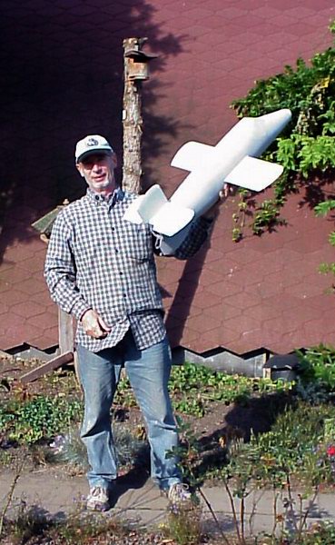

... ja und dann rein mit Epoxy und dem Teil, nochmals ausrichten und warten.
(das Bild war noch vor dem kleben gemacht)
Sieht gut aus! Genau so habe ich es gemeint.
Wenn ich morgen dazukomme, werden noch die Nähte gezogen.

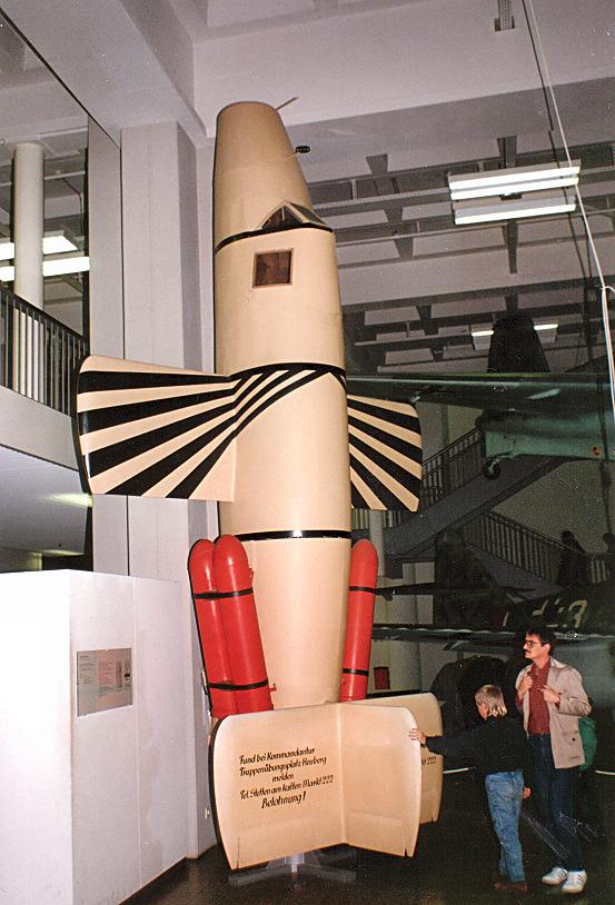

wie wäre es mit dieser lackierung???
Ist das Teil aus dem Deutschen Museum, oder? Wäre für meinen Geschmack auf jedenfall besser als spätere Lackierungsvarianten, die abseits aller politischen Grundsatzfragen auch noch das Wiederfinden des Modells erschweren...
