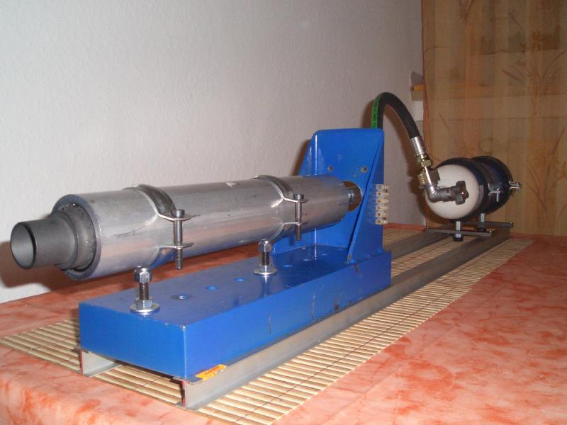

In Trauen hat mir Neil das letzte Bauteil für den Hybriden gegeben ..... Er ist nach langer Bauzeit
endlich FERTIG ... smile
Den Einspritztest mache ich nächste Woche, mit Sahnekapseln. Den Adapter habe ich schon
dafür gemacht. Bilder vom Test folgen dann. Grain ist fertig, fehlt nur noch ein paar Liter N²O.

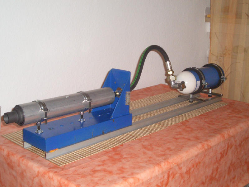

Ist das der Lachgastank rechts? Sollte das Ding nicht eher mit dem Ausfluss nach unten irgendwo stehen? Oder wie stellst Du sicher dass Du flüssiges Gas in den Motor einspritzt?

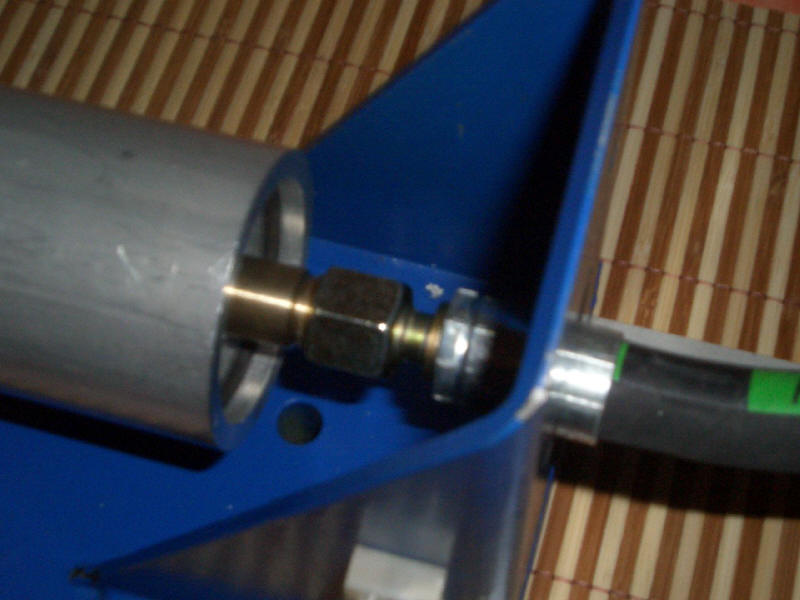

Ich kann immer noch den Tank ( Flasche ) und den Motor drehen. Vorher war der Anschlußschlach,
1m lang. Das war ein wenig zulang smile
Gruß: Hermann

Man könnte die ganze Schiene auch senkrecht montieren. Dann passts wiederbig grin

Die Idee hatte ich auch schon. Dann würde sogar der Schlauch wegfallen. Ich hätte nur eine
Übergangsverschraubung von M24 auf M16 gebraucht. Aber nun habe ich ja den Schlauch big grin
Ich habe den Prüf / Teststand so gebaut, das ich größere Motore montieren kann. Bis 120mm Dm. smile

eine waagerechte Montierung hat zudem den Vorteil, das man den Schub ohne den Einfluß des Masseverlust messen kann.

Da gibt es ein kleines Problem. Ich weiß nicht, ob ich einen Doppelverschraubung, auf der einen
Seite M16 ( abdichtung mit einen O-Ring ) und auf der anderen, M20 mit einer Flachdichtung bekomme.
Einen neuen Injektor drehen zulassen, da habe ich keinen Bock zu. wink
