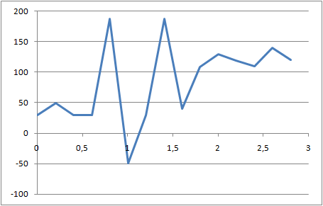

Nach meiner Rechnung hat das Modell durch eine "zu späte Auslösung" durch den SALT 3m/s zusätzliche Geschwindigkeit und einen freien Fall von 2m. Ist das unzulässig für große Modelle? Welche Anforderungen existieren da?
Des SALT hat also eine bestimmte analoge Bandbreite, die sowohl vom Sensor als auch dem Tiefpass begrenzt werden. Ein KP125 (ich weiß nicht welcher Typ genau im SALT verbaut ist) hat z.b. laut Datenblatt eine response time von 1,8ms, außerdem dauert die Messung ca. 1,6ms.
Deshalb 700 Hz. Und die 1,8 ms response time gelten für 10% bis 90% des Messbereichs. Das liegt um Größenordnungen über den tatsächlich erreichbaren Geschwindigkeiten der Modelle.
Ohne die Werte des Tiefpasses zu kennen, nehme ich jetzt mal ziemlich willkürlich eine "analoge" Bandbreite von eben 500Hz an. Ich bitte darum mich zu korrigieren, wenn die Grenzfrequenz des Tiefpasses unterhalb von 500Hz ist.

Habe ich es mir doch so ähnlich gedacht warum gerade 16 Messwerte genommen werden. Einfach aufaddiert und um 4 Bit geschoben.
Das ist nicht der Grund - Rauschen eines ADC kannst Du um 1/Wurzel (sample-Anzahl) verbessern - das ist dann weniger als 0,5 LSB. Da bringen mehr samples nicht mehr viel - kostet nur Zeit und Strom.
ABER: Da der Salt nicht dauernd misst, sondern dazwischen schläft, ist es unzulässig, eine Kurve zu zeichnen, weil keine Aussage über das Verhalten zwischen den Messpunkten möglich ist.
Ist noch viel schlimmer - die Abtastung des Nutzsignals dauert nur 8 Mikrosekunden (sample and hold). Ab welcher Abtastrate darf man Punkte verbinden?

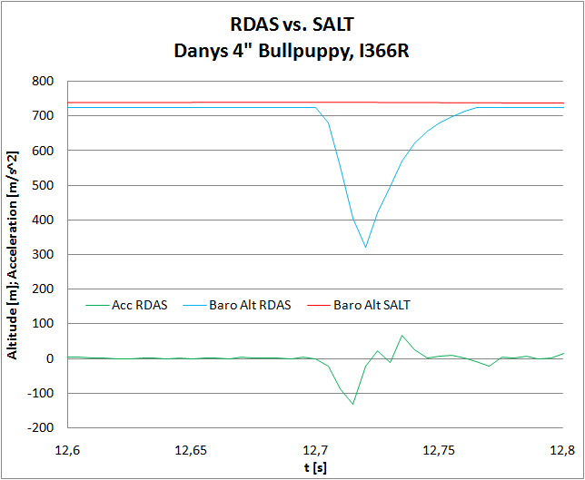

kann das sein das vom blauen Peak verdeckt auch die schwarze Kurve einen Peak hat an ziemlich genau der gleichen Stelle?
Da schlägt der Schirm auf den Kuppler und drückt sich dort zusammen. Das beirkt dann den Überdruck
Ja, der erste Druckabfall (= grössere scheinbare Höhe) könnte durch dieses Drahtzuführungs-Loch erklärbar sein (--> Loch wird für nächsten Flug abgedichtet).

Bei einer Auflösung von ca. 8m und einer Samplingrate von 200Hz ändert sich im Schnitt das Signal um weniger als ein Bit zw. 2 Messungen (oder die Rakete ist wirklich schnell).
richtig - da muß sie sogar mit 1600m/s fliegen. Aber eine professionelle Rakete schafft das (zumindest in 30km Höhe).
Da dies ein statistischer Vorgang ist kann man sich das Phänomen übrigens zu Nutze machen und mit der Mittelung mehrerer Werte die Auflösung erhöhen.
die trotzdem gering bleibt. Mit 8m Auflösung kann mir keine vernünftige Gipfelpunkterkennung vorstellen und schon gar keine Variometer Funktion.
Die SALT Kurve ist aus mehreren Gründen "schöner". Einerseits produziert der 12bit ADC des SALT niedrigere, und damit weniger auffällige Stufen. Andererseits kaschiert die relativ niedrige Samplingrate des SALTs sein Bitrauschen.
Hast Du Dir schon mal das Gesamt-Rauschen des SALTs angesehen. Der zappelt nicht dauernd hin und her. Und das trotz 8 Mikrosekunden Abtastzeit (->Aliasing) und einer Bandbreite von 700Hz!
Was beim Betrachten der Kurven auffällig ist, selbst bei 200Hz sind die diversen Zacken in der Kurve noch ziemlich spitz. Man könnte mit einer höheren Samplingrate also durchaus noch mehr aus der Sensorik rausholen.
Komisch, beim RDAS ist jede Spitze, die aus dem Rauschen auftaucht, ein echter Messwert und beim SALT ist es ein Programmierfehler. Und den Begriff der leeren Auflösung kennt auch niemand mehr.

Darf ich auch mal fragen, mit was Du das gemessen hast, daß Du sicher sagen kannst, das seien nur 5N gewesen. Verläßt Du Dich einfach darauf? An welcher Stelle des Meßbereichs befindest Du Dich? Welche Resonanzfrequenz hat Dein Prüfstand, welches Response Verhalten? Scheinbar verwendest Du keinen guten ADC, da er Meßwerte verliert.
Ich benutzte ein USB Wandlermodul von Measurement Computing Typ PMD 1208LS. Mehr dazu hier . Ich habe mit 1000 S7s gemessen. Am Ende liefert mir die Elektronik einen Status der Messung. Der wahr damals "alles okay". Ich kann dir also nicht sagen ob da Samples fehlen. Die Elektronik behauptet das keine fehlen.
Das man durch heran zoomen irgendwann die Abstunfung des ADs sehen kann ist klar. Auch das er beim RDAS größer ist ist klar. Was ich damals als Anlaß genommen habe hier zu posten war hatl das der SALT mit 2m Auflösung einen Sprung in der Kurve hatte von fast 40m. Also weit mehr als nur die Abstufung durch den AD.
Dank der Diskussion ist mir jetzt klar geworden, das die Ursache wohl bei einem Kolbeneffekt durch den Fallschirm liegt. Schaut man sich meine Beispielrechnung an, so muss sich da was nur 0,7mm bewegen um so einen zacken zu verursachen. Stellt man sich jetzt vor das ein Fallschirm in der Kammer viel mehr Bewegung haben kann, so wird der Effekt auch noch durch eine kleine Öffnung am Kabel entlang wirken.
Fazit: Ich werde beim bau mehr Sorgfalt pflegen das alles so dicht wie möglich ist, und sich alles so wenig wie möglich bewegt. Den SALT werde ich weiterhin einsetzen. Er hat ja trotz der Zacke den Flug tadellos erledigt.

meine BullPuppy 4" hat folgenden Aufbau: Heck, Motor, E-Bay (dicht zum Heck, kleines Loch für Draht zur Spitze hin), KEIN Piston, Fallschirm, Spitze. Damit ist deine Ueberlegung nicht richtig, der Fallschirm geht bei Brennschluss nach vorne, von der E-Bay weg und könnte so eher eine Unterdruck = Druckabfall erzeugen.
Bei mir hätte sich die Rakete mit 120 m/s bei Ereignis1 zerlegt. Wie krieg ich die neue Software ?

das hat er doch auch getan. Die Kurve des RDAS geht nach oben, zeigt mehr Höhe an. Das bedeutet doch das der Druck in der Kammer kurzzeitig sinkt.
Klar, in einemn Sprung um ein, zwei LSB kann darf man zu viel reininterpretieren. Ich bezog mich dabei vor allem auf ein anderes Detail das bis jetzt noch nicht Gegenstand der Diskussion war und mit an Sicherheit grenzender Wahrscheinlichkeit nicht vorwiegend dem Rauschen zuzuordnen ist. Die Undichtigkeit in Danys Rakete erlaubte es dass der RDAS die Auswurfladung am Gipfelpunkt aufzeichnete. Aufgrund der kurzen Dauer (unter 100ms) taucht das in der SALT Kurve nicht auf.
Die „Spitzen“ sind deutlich höher als ein LSB. Rein physikalisch gesehen sind die Ereignisse nicht absolut „spitz“ und die begrenzte Bandbreite der Sensoren bzw. der Elektronik würde auch rein hypothetische Spitzen noch zusätzlich verschmieren. Trotzdem erscheinen die Ausschläge „spitz“. Das betrachte ich als Indiz dafür dass die Zeitauflösung des RDAS vor allem durch die Samplingrate begrenzt wird und nicht durch die analoge Banbreite. Ein Rauschen das einem „langsamen“ Signal überlagert ist sieht meiner Meinung anders aus.

Dany's Rakete hat ein systematisches Problem welches nicht mit unsorgfältigem Bau oder Vorbereitung zu tun hat. Auch das kommt in der Praxis eben vor.
Du vergleichst hier Aepfel und Birnen. Das hat nichts mit der Qualität zu tun.
Der RDAS zeigt dem Benutzer die realen Sensordaten, ungefiltert, und verwendet die Filterung nur intern. Der SALT filtert die Daten und zeigt dem Benutzer nur "weichgespühltes". Die Rohdaten sähen genau gleich aus.

Wobei es interessant wäre zu wissen wie schnell der Sensor auf kleine Änderungen reagiert.
Das wäre nur rein akademisch interessant, da es in der Praxis keinerlei Rolle spielt (v > 1600m/s)
Dann verstehe ich es nicht. Aber es muß einen Zusammenhang geben und sollte der Konstrukteur herausfinden können

Ich sehe keinen stichhaltigen Grund den einzelnen Messpunkten der Druckmessung zu misstrauen, was einen Fehler des SALTs voraussetzen würde. Aber offensichtlich zeigt die Messung keinen plausiblen Geschwindigkeits- und damit Höhenverlauf, oder genauer gesagt: nicht nur.
richtig - es war aber nicht mein Ziel, solche Effekte aufzulösen. Ich kann nur vermuten, daß diese höherfrequenten Anteile mit dem ungleichmäßigen Abbrandverhalten des Hybrids zusammenhängen und um diese zu messen wäre natürlich eine höhere Abtastrate notwendig. Die 5 Hz sind dafür nicht geeignet.
Dann reden wir nicht vom selben Peak - ich hatte den bei Brennschluß gemeint.
