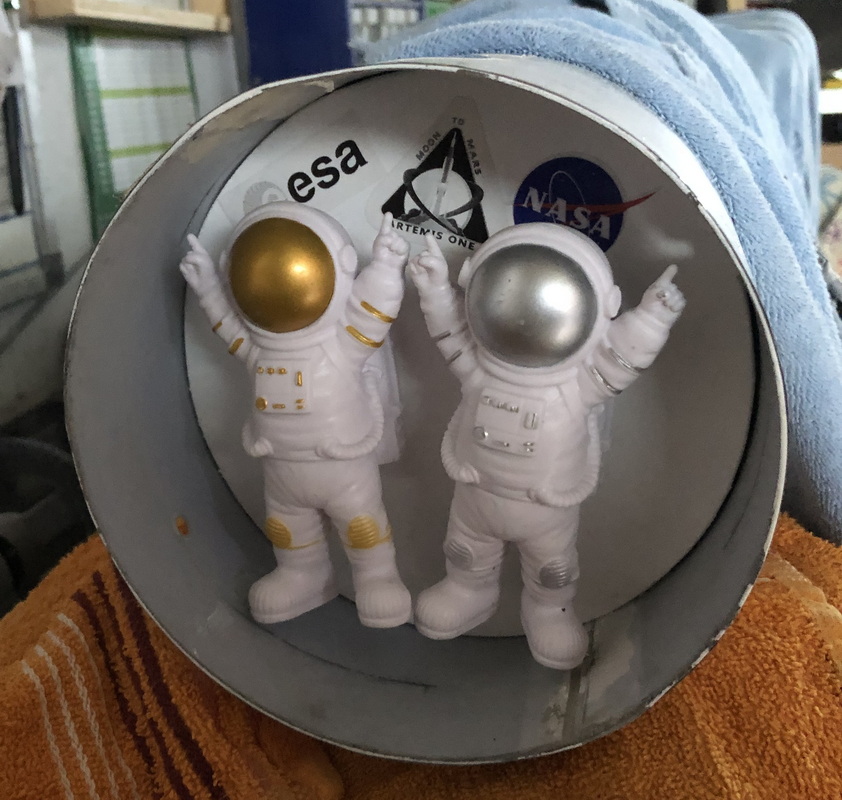

Natürlich fliegen Helga und Zohar bei mir auch mit.

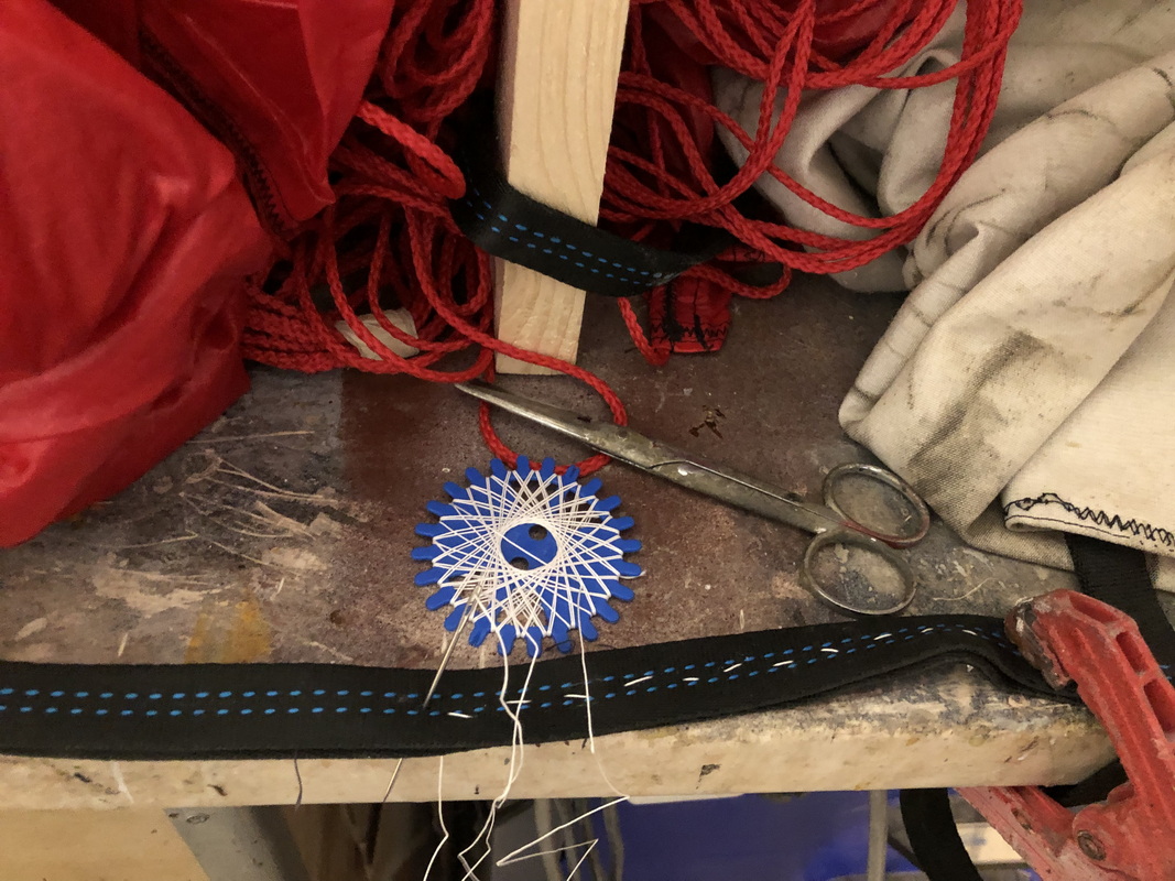

Alle reden von Gaspreisbremse, hier meine Version von der Schockbandbremse big grin

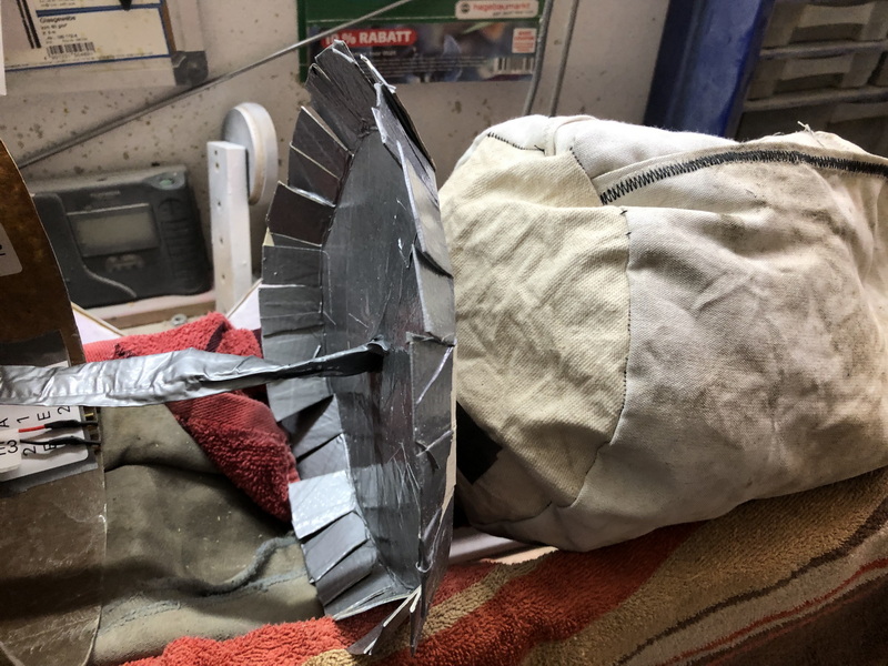

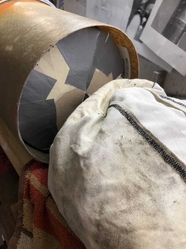

Das Fallschirmkonzept habe ich nochmals überarbeitet.
Es ist vor dem Fallschirmsack eine Kolben Membrane
eingebaut, welche die Aufgabe hat, die expandierenden Gase der Ausstoßladung nicht am Fallschirmsack vorbei zu lassen, sondern den Sack wie ein Sektkorken heraus zu schleudern und dabei die Tuben zu trennen.

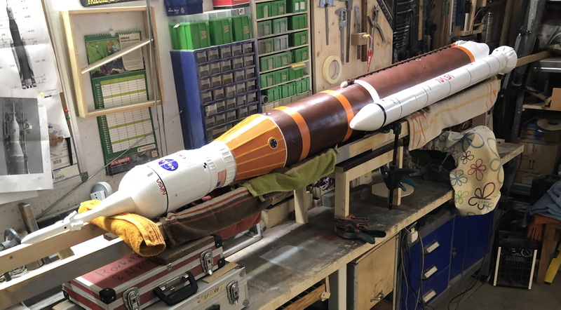

Jetzt sind Weihnachtsferien.
Geändert von Rolli am 23. Dezember 2022 um 15:25
Beitrag 7654812 [Alter Beitrag23. Dezember 2022 um 15:23]
Nun liegt sie da und wartet...xmas
Euch allen ein frohes Weihnachtsfest!

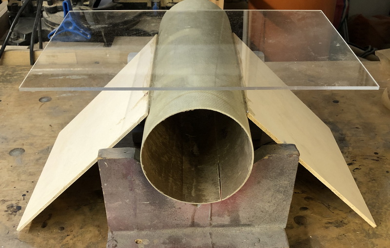

Beitrag 7654828 [Alter Beitrag28. Dezember 2022 um 14:06]

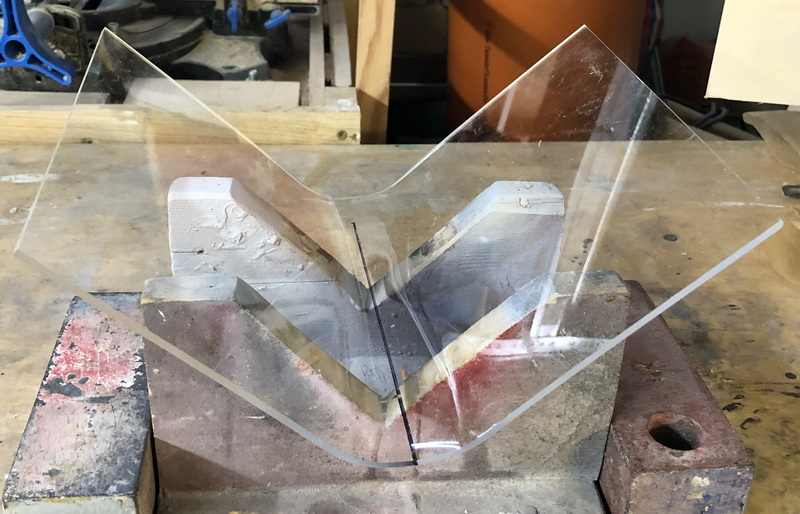

Die Feiertage sind vorbei.

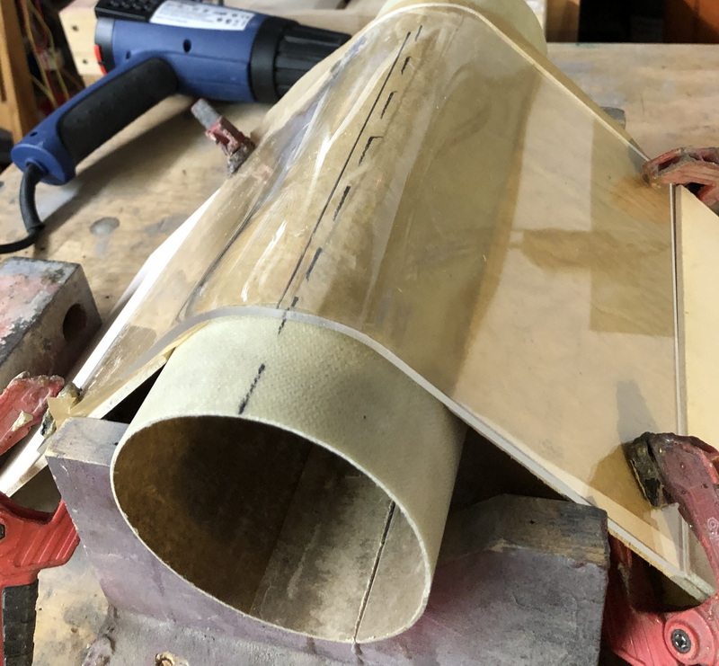

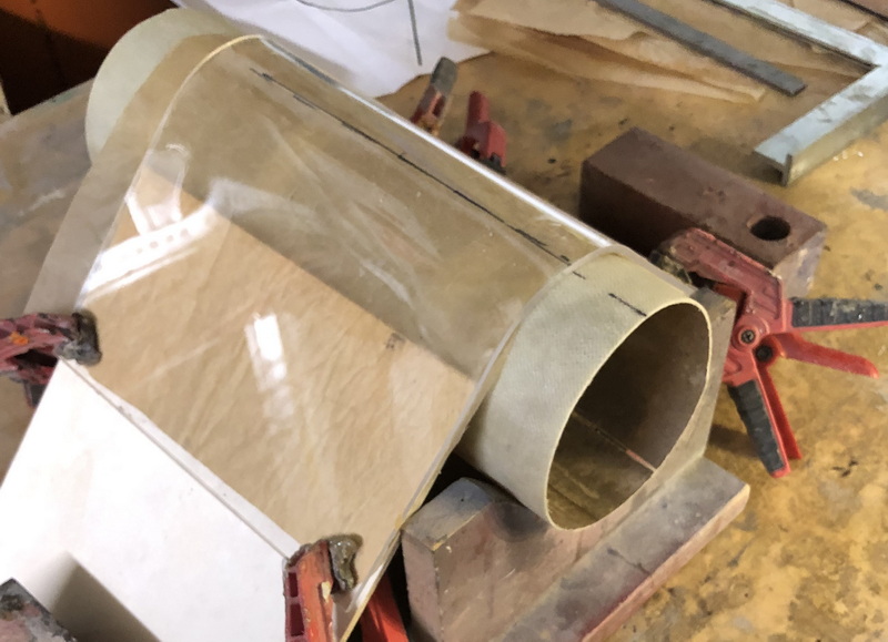

Die Hilfsflügel in Angriff genommen. Und so habe ich es heute gemacht.
Die von Torsten mit Rocksim erstellten Maße habe ich zwar nicht erreicht, aber ich denke es wird reichen.stick out tongue
Geändert von Rolli am 29. Dezember 2022 um 15:14

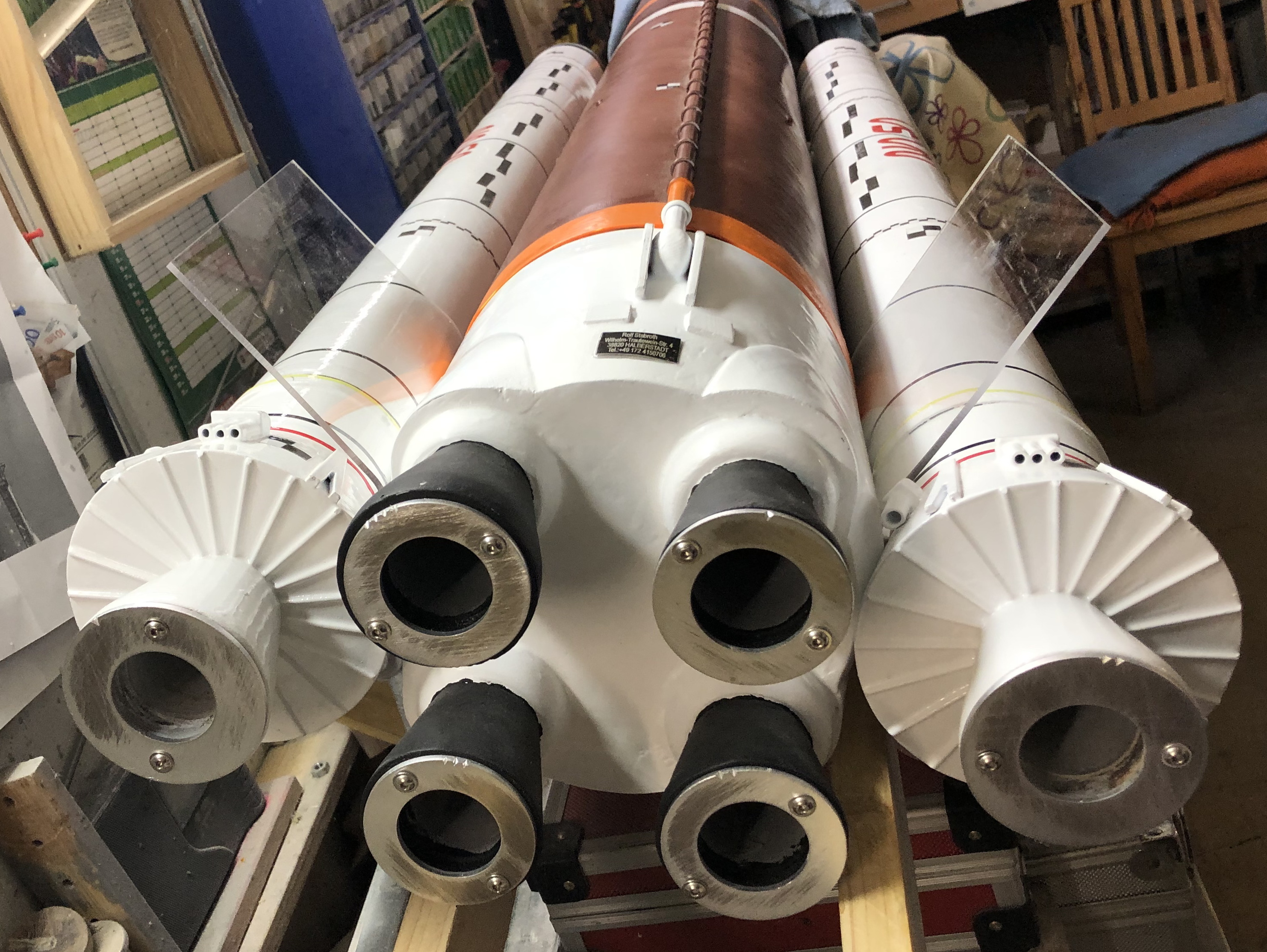

Beitrag 7654854 [Alter Beitrag31. Dezember 2022 um 14:45]

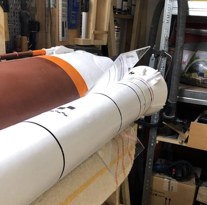

Die Hilfsflügel sind nun vollständig.
