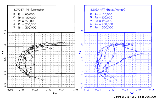

Das geht - wird z.T. sogar professionell so gemacht. Allerdings unter etwas anderen Voraussetzungen und nur in den Bereichen, wo es in der Luft nicht mehr machbar ist. Also wie bei uns ... Das Stichwort heisst Re-Zahl. Das ist eine Kennzahl für das umgebende Medium. Strömungskörper - vor allem Flügelprofile werden i.A. bei verschiedenen Re-Zahlen vermessen, denn nur so kann eine einigermassen verlässliche Angabe zu ca/cw/cm0 gemacht werden. Beispiel: Zwei Profilpolaren für ein klassisches (E205) und ein modernes (SD 7031) Laminarprofil für Flugmodelle. Die Polarenschar jedes Profils wurde bei verschiedenen Re-Zahlen vermessen. In die Re-Zahl fliessen ein: Die kinematische Zähigkeit des umströmenden Mediums, dessen Geschwindigkeit sowie die Länge des umströmten Körpers (hier weiss ich allerdings nicht, ob es die Länge der Strömungslinie oder die Sehne des Körpers ist - bei Raketen dürfte der Unterschied aber vernachlässigbar sein). Fazit: Im Wasser kannst du langsamer oder mit kleineren Modellen arbeiten - ausser du willst Effekte in der Nähe der Schallgeschwindigkeit vermessen; dann wird's komplizierter ... Folgende Datei wurde angehängt: Lebenserfahrung ist die Summe der Fehler, die zu machen sich kein anderer gefunden hat. (Jules Romains) |
