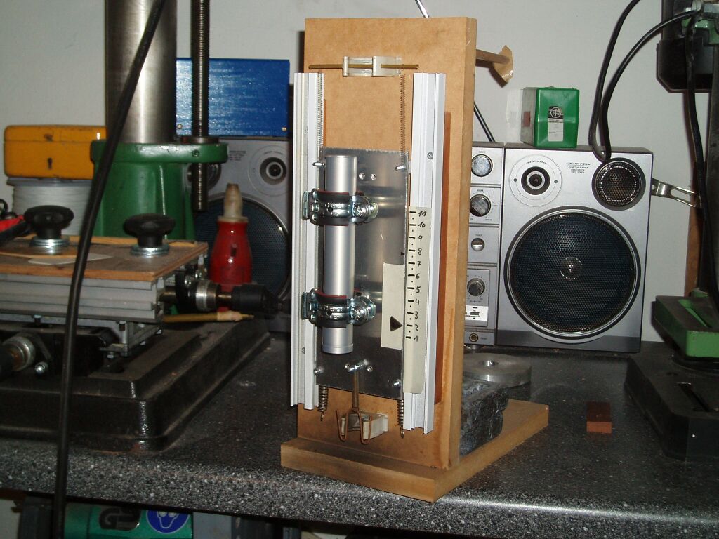

als nun hier das versprochene Bild.
Ich habe das Gewicht von Halterung und Motor duch zwei Federn kompensiert.
Die beiden Federn die man unten an der Halterung sieht sind aus einem vorherigen Test. Sie sich aber als zu hart.
Wenn jamand für mich das Video veröffendlichen möchte, bitte ich um eine persöhnlich Mail. Die Datei ist ca 5MG groß und leider nur für Quicktime geeignet.

Na dann heb ich diesen Thread mal aus der Versenkung.
Und zwar würde ich gerne mal wissen, wie ihr das Problem gelöst habt, dass die Zünddrähte direkt nach dem Zünden aus dem Triebwerk gelangen.
In einer Rok eingebaut, ist die Geschichte ja klar; die Rakete hebt ab und der Zünder verbleibt am Startturm. Aber auf nem Prüfstand müßte ja der Zünder rausgezogen werden.
Wäre sehr hilfreich, wenn mich da jemand aufklären könnte

Hallo Marco,
ich habe die Zünder bis jetzt immer nur mit einem winzigen Stück Kreppband an der Düse fixiert. Wenn
der Motor zündet, dann bläst er den Zünder einfach raus. Bis jetzt ist noch keiner stecken geblieben.

Bin zur Zeit dabei Düsen aus Keramik zu pressen. Die Erste ist Heute fertig geworden. Nächste Woche fertige ich den Piercer an.
Wie ist eigentlich bei Dir das Teil aufgebaut, indem der Piercer steckt? Liegt die Burst-Disk zwischen diesem Teil und dem Dichtring vom Piercer?
gruß Marco
Beiträge: 2809
Beitrag 7040911 [Alter Beitrag19. Juni 2009 um 11:31]
bei dem Abgebildeten Motor war der Dichtring zwischen Pirercer und Burst-disk. Ich habe aber mittlerweil auf den Motor von Udo umgestellt. Der kommt ohne die Burst-Disk aus und dhat dafür einen Grummistöpsel Ventil. Das hat den Vorteil, dass der Durchfluss immer 100% beträgt und nicht durch eine halb durchgebrannte Scheibe behindert wird. Außerdem passen die 16g Kapseln rein und der Impuls liegt bei > 40Ns.
