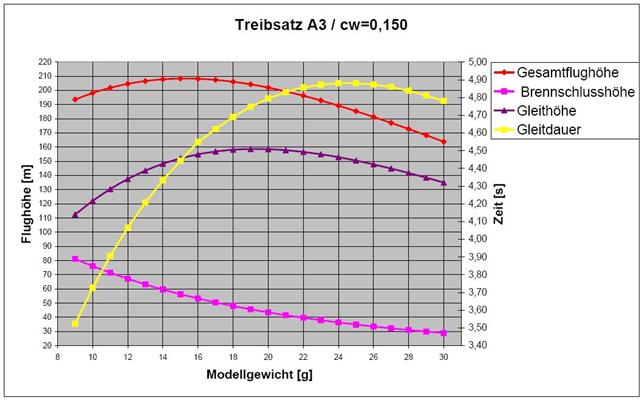

Gehört zwar nicht zu S1D aber zu einer anderen Modellsportklasse (S6A).
Da ich auch nicht alles dem Zufall überlasse und immer was zu rechnen habe, gibt es für euch mal ein Diagramm. Wettbewerbsmodell 500mm Gesamtlänge und 40mm Durchmesser und angenommener cw-Wert von 0,150. Treibsatz ist ein A3. Mit dem Startfertigen Modellgewicht geht man in das Diagramm. Da gib es auch keine Unstetigkeiten ![]() . |

Beitrag 7310900
das Maximum liegt dort bei 15g. Die Frage ist doch nun, kann man das mit einem realen Modell erreichen? Gruß Neil Die Erde ist eine Scheibe. Egal in welche Richtung sich die Menschheit bewegt, sie geht immer auf einen Abgrund zu. |

Beitrag 7310902
Die 15 Gramm kann man nicht erreichen, es geht aber bei ca. 17g los.
Das Diagramm war auch nur ein Beispiel. Man erkennt schön die Zusammenhänge Gewicht/Flughöhe/Gleitdauer(Verzögerung). Ich starte auch nicht mit A3 Treibsätzen und die Modelle haben keinen cw von 0,150. |
