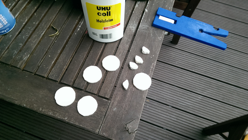

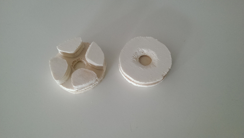

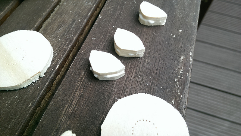

So das "Sensor" Gehäuse nimmt erste Formen an.
Beitrag 7631616 [Alter Beitrag26. Juni 2014 um 21:37]
Bitte bei jedem Testflug ein erprobtes und zuverlässig funktionierendes Hauptbergungssystem einsetzen (z.B. Timer, Elektronik mit Luftdrucksensor), wenn Du diesen Ansatz für Versuche weiterverfolgen möchtest.

Beitrag 7631618 [Alter Beitrag26. Juni 2014 um 22:16]
[Melden] Profil von MeisterLampe anzeigen    MeisterLampe eine private Nachricht schicken   MeisterLampe besitzt keine Homepage    Mehr Beiträge von MeisterLampe finden
Danke für den Tipp, ich denke ich hatte das beim ersten mal verstanden...
Das Teil ist ein Prototyp und noch lange in keine Rakete. Ich glaube du hast den Falschen Eindruck von mir.
Beitrag 7631619 [Alter Beitrag27. Juni 2014 um 00:21]
Ich kenne Dich nicht persönlich, und aus den vorherigen Posts ging nicht ganz klar hervor, was und wie Du es verstanden hast:
> Was ich mir überlegt hatte war aber noch Magnete hinter die Kontakte zu positionieren, so das die Kugel einen Kontakt dauerhaft schließt. Vielleicht hat es dann eine Chance...
Aber jetzt ist ja alles klar. Bin gespannt auf die Ergebnisse.
