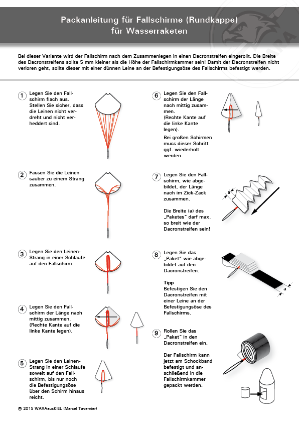

Beitrag 7635417 , Packanleitung für Rundkappen [Alter Beitrag01. Juli 2015 um 17:38]
So mache ich das:
Anhang: packanleitung.pdf
(02.07.15 - Neues Layout)
Geändert von WARAausKIEL am 02. Juli 2015 um 19:59

Beitrag 7635422 [Alter Beitrag02. Juli 2015 um 09:18]
Hallo Marcel,
alles auf den Punkt gebracht, super gemacht.
