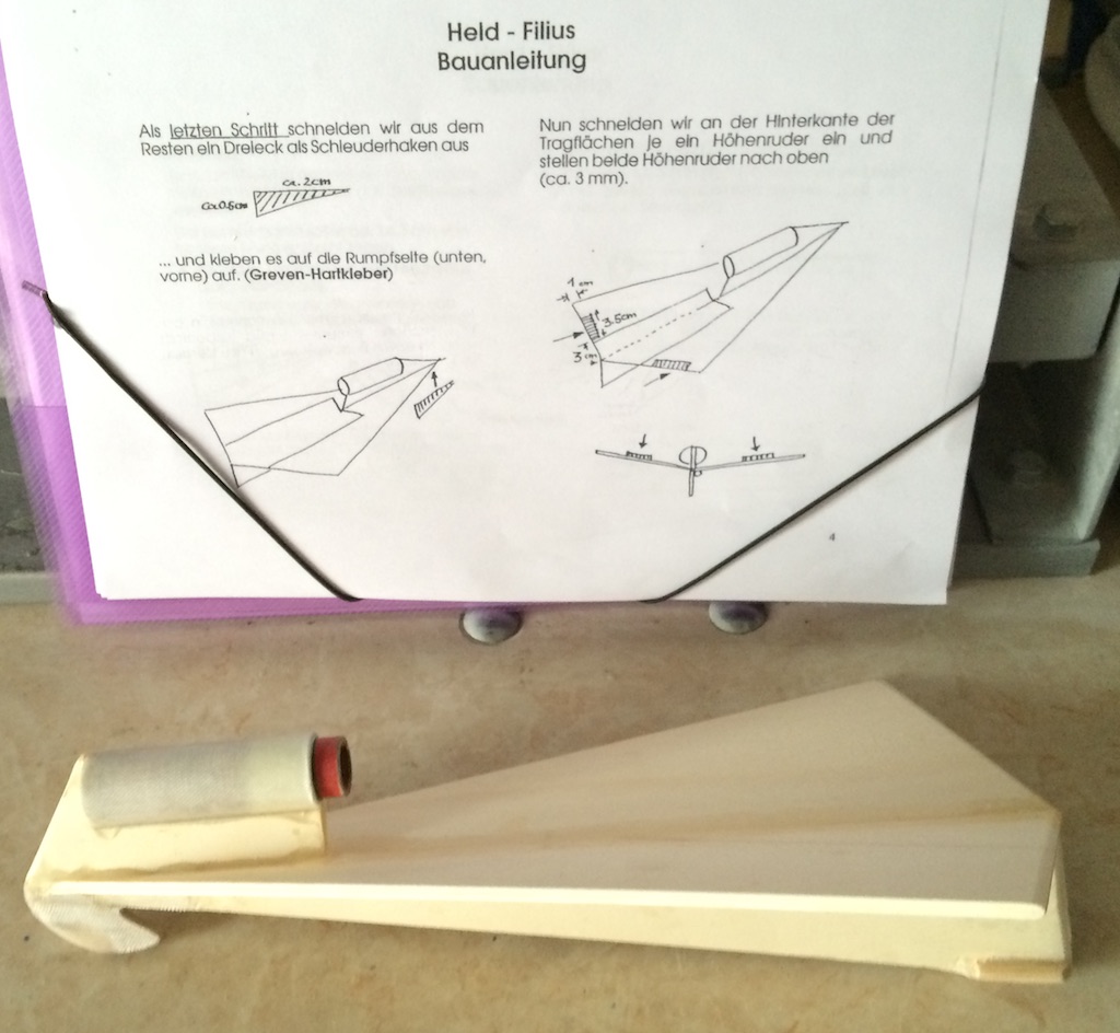

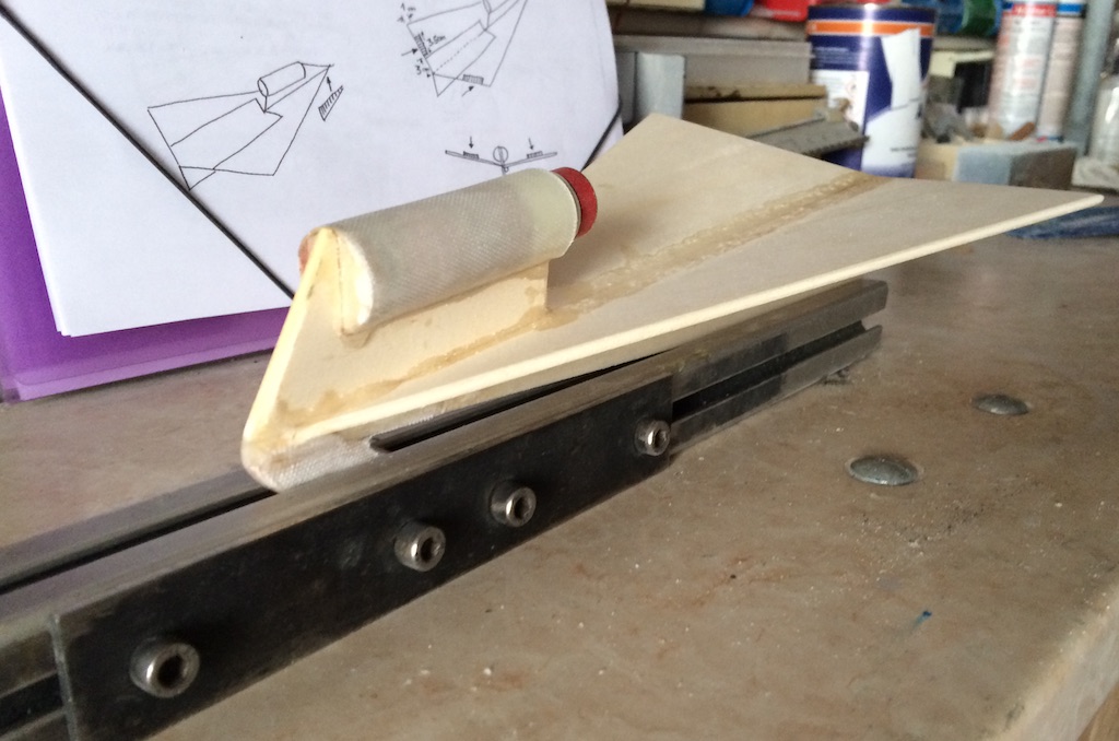

            Jetzt habe ich mich auch mal an so ein Modell herangewagt.
        Da ich kein Balsaholz auftreiben konnte habe ich Pappel genommen. Da ich damit wahrscheinlich schon nicht mehr die Wettbewerbsauflagen erfülle, werde ich sicherlich in der Freestylekategorie mitmachen. Ich habe da ein großen Haken vorne drankonstruiert mit dem ich das Teil auch mit einem Gummiband in die Luft schleudern kann. Ich werde damit noch meine restlichen C6 und ein paar D9-0 verfeuern. Starten kann ich damit auch von einer bei uns üblichen Rail. Ich glaube Louis hatte mal die Idee mit Gummiseil über eine am Rail oben befestigten Umlenkrolle. So was in der Art würde ich auch gern mal versuchen. Ach ja, mit einer leeren Motorhülse wiegt der Filius 80g. Grüße, Rolli  |

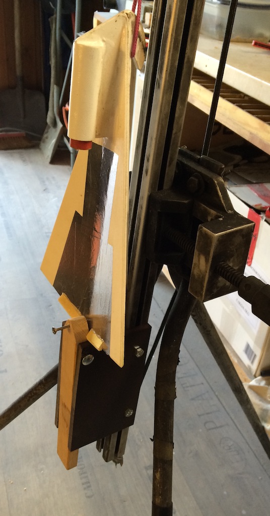

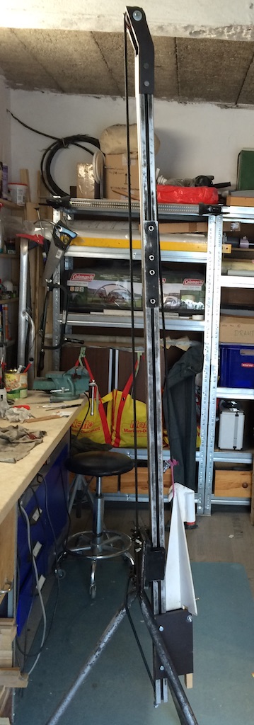

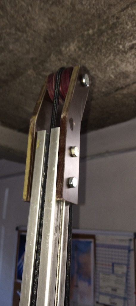

            Habe nun mal ganz rustikal meine Startrampe für den Filius-Gleiter modifiziert.
        über die Rolle wird das Gummiseil gespannt, und unten an der Rampe befestigt. Da kann man je nach gewünschter Spannung Knoten in das Gummiseil machen. Hier der eingehängte Gleiter mit der Halte- bzw. Auslösevorrichtung. Im Ganzen sieht das so aus. Leider habe ich noch keine Gelegenheit gehabt, das Teil mal in die Luft zu befördern. Bin selbst auf die ersten Gummistarts gespannt. Rolli Geändert von Rolli am 24. März 2016 um 18:01  |
