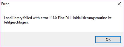

Anzündhilfe Registriert seit: Nov 2015 Wohnort: Niederösterreich Verein: AGM Beiträge: 43 Status: Offline |
ich habe vor kurzem meinen Laptop auf Windows 10 upgedatet. Nun lässt sich OpenRocket nicht mehr starten. Ich bekomme immer nur folgende Fehlermeldung: Kann es sein, dass OpenRocket nicht mit Windows 10 kompatibel ist? Liebe Grüße Sebastian |

Ich habs bei mir ans laufen bekommen.
Also: Wenn ich OR gestartet habe, blinkte nur ganz kurz ein schwarzes Fenster auf. Nach 20 Screenshot-Versuchen, hatte ich dann einen dabei, auf dem ich was erkennen konnte: Windows hat sich die falsche java.exe gesucht, bei mir in einem arduino Ordner. Löschen des Ordners brachte nichts. Dann habe ich gegoogelt und dieses Tutorial ausgeführt: http://www.schieb.de/726408/windows-falsche-dateityp-zuordnung-wieder-loeschen Dann die Datei per doppeltklick geöfnet und schon funktionierts. Vielleicht hilft das jemanden weiter. Gruß Fabian |

Ich habe mit Win 10 und AdoptOpenJDK 13 auch Probleme gehabt und habe im RocketryForum einen Installer gefunden (im Prinzip einfach OpenRocket und das passende JRE gebündelt).
https://www.dropbox.com/s/dfpo0pzztgsscqf/OpenRocket-15.03-installer.exe?dl=0 Läuft. Oliver |
