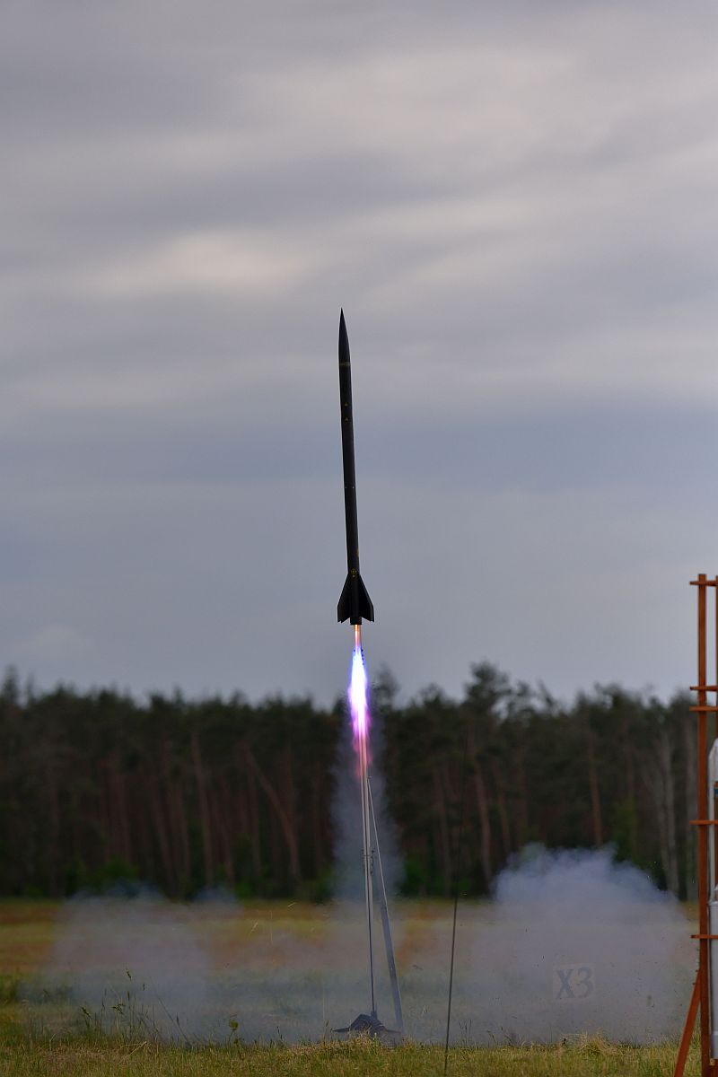

Danke, Rolli. Ich hab es einfach nicht über das Herz gebracht, den Booster mit Farbe zu überdecken. Der Vogel wiegt jetzt schon 1700g. Da wären bestimmt nochmal 200-300 g Farbe drauf gegangen. So gefällt mir das jetzt aber ganz gut und man kann das Modell am Himmel viel besser sehen.

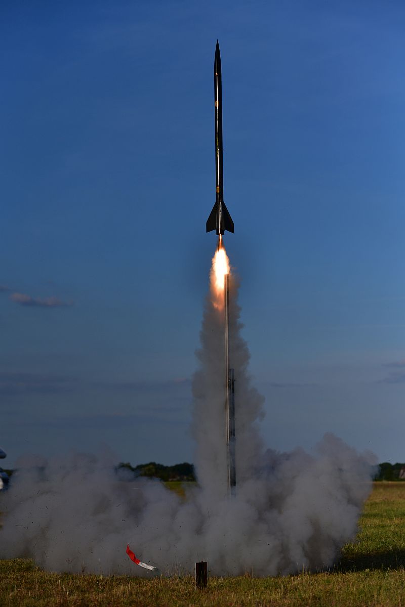

Heir noch der Beweis, dass der Vogel auch geflogen ist.

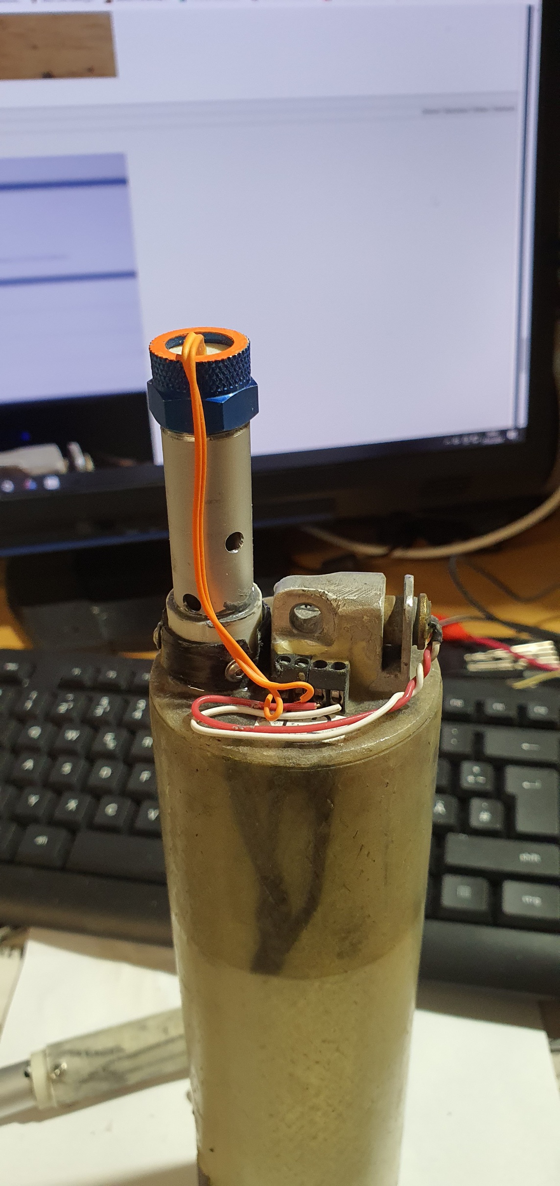

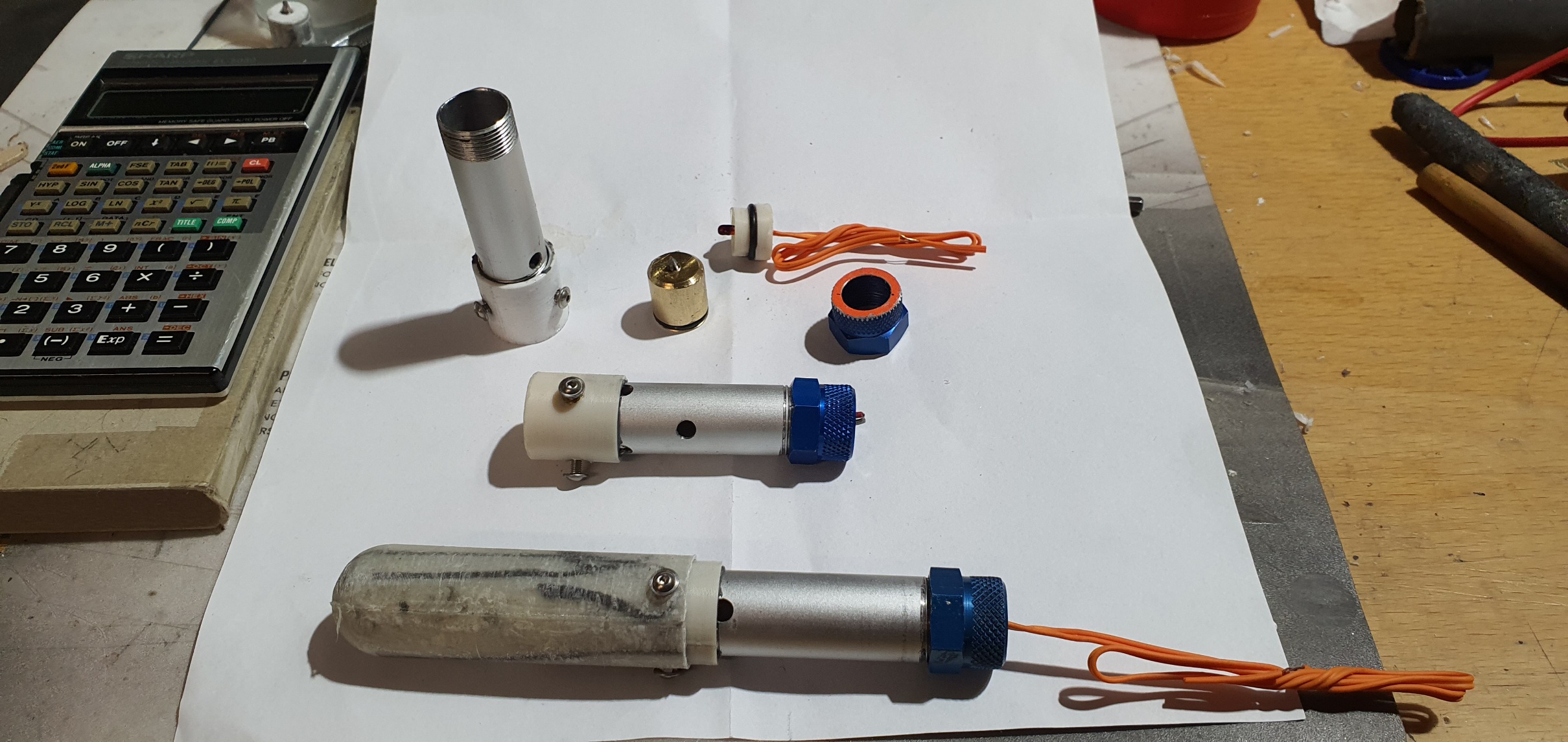

Ein kleines technisches Update, vor dem RJD 2024: Ich habe das CO2 Relais überarbeitet. Zum einen ist es mir nicht wohl gewesen, auf die 8g Kartuschen Gewinde zu schneiden, zum anderen hat das auch nur so einiger Maßen gut funktioniert. Die Änderung behält die Bajonett Verriegelung bei. Jetzt arretiert jedoch die Piercereinheit die Kapsel.
![RalfB RalfB](repository/avatar/689)
Beiträge: 2749
Bei dem oben abgebildeten Komplett System habe ich die CO2 Kapsel in einer Halterung aus Glasfaser unter gebracht. Die originale Ebay der Astrobee zeigte schon Verschleißerscheinungen vom vielen Testen So wie das System jetzt konfiguriert ist, kommt es komplett ohne zusätzliche Pulverladung aus.

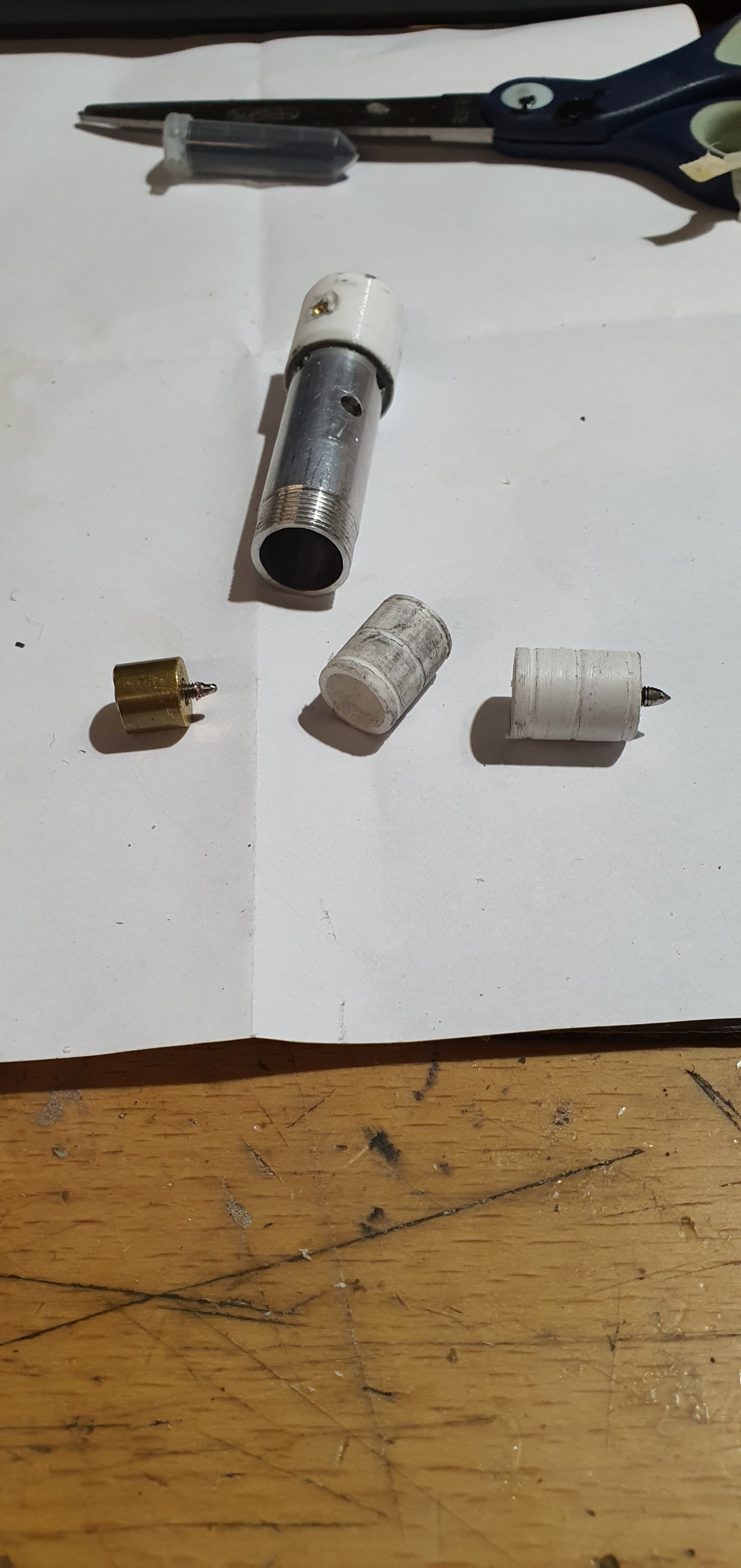

Hier ist noch ein erfolgloser Versuch das ganze zu vereinfachen. Ich habe den Innendurchmesser verringert, um mehr Material für die Gewinde zu haben. Der Kolben ist aus einem Messingteil mit Piercer und einem äußeren Spacer aus dem 3D Drucker. In der Theorie funktioniert es, beim Praxistest ist das Durchstechen der Kapsel nicht immer optimal. Schade. ICh werde es noch einmal mit gedrehten Kolben mit O-Ringdichtung probieren.
