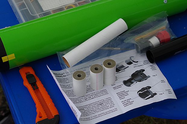

Hier nochmal ein herzliches
Dankeschön an Jürg und Karthi, Leute, die einfach machen ... ! Wir haben dank der neuen CE die Möglichkeit Level 1 im P1 zu machen, und so habe ich mir gleich mal ein neues Casing geordert und bei Karthi die entsprechenden Reloads (und ein paar mehr) geordert. Am Samstag war dann also mein L1-Flug auf dem RJD Flugtag lecker Treibstoff In Action - H165R Dual Deploy mit Altimax, Shear-Pins usw, wenn schon, denn schon ;-) Es war ein riesen Spaß und ein tolles Erlebnis! Thanks! Ich wünsch' euch einen Riesen-Umsatz mit allen neuen P1/L1 Fliegern! Und den Einsteigern kann man nur empfehlen, alle Impuls-Klassen davor, wie E/F/G, peu a peu mitzunehmen, jeden Schritt auszukosten und dabei neues zu lernen
