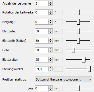

OpenRocket ist ja bekanntlich OpenSource, und der Code wird auf https://github.com/openrocket/openrocket verwaltet.
Ich habe mir mal die neueste Fassung geklont, mit IntelliJ kann die auch ohne weiteres sofort gebaut werden. Da sind einige neue Features in der Mache, u. a. Pods und Booster. Allerdings fehlt es wohl hier und da noch an Bugfixes. Die Liste der Themen ist lang, aber nicht alles davon muss für ein neues Release fertig gemacht werden.
Mich würde interessieren, was Euch noch bei OpenRocket fehlt oder was Ihr gerne verbessert haben möchtet.
Mir persönlich ist vor allem die unverständliche Benennung der Abmessungen der Trapezflossen aufgefallen:

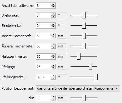

Mein Vorschlag wäre:
Ist aber vielleicht auch noch nicht optimal (Wurzeltiefe und Spitzentiefe?). Was denkt Ihr?

Hallo Oliver,
Wurzel-Länge und Spitzen-Länge, vielleicht.
