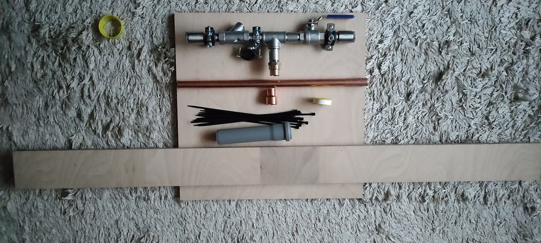

, heute habe ich mir alles Zubehör und Sperrholz (20mm)für die Startrampe besorgt ,quasi die Bauvorlage vom " Racketfued-Team" !

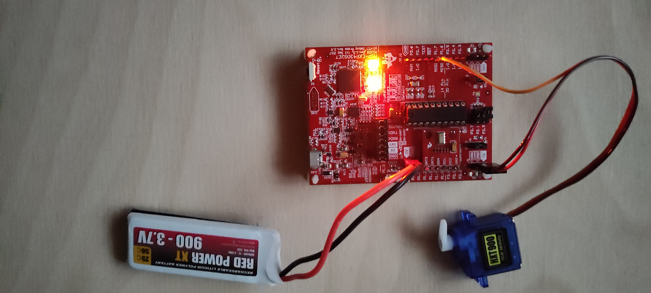

Des weiteren konnte ich gestern die Elektronik komplettieren /verlöten für das Auswerfen des Fallschirm nach erreichen der max. Höhe ( über Drucksensor) !Hier kommen unter anderem die Entwicklerplatine MSP-EXP430G2ET und ein Drucksensor von SparkFun (MPL3115A2 Altitude/Pressure SEN-11084) zum Einsatz !
