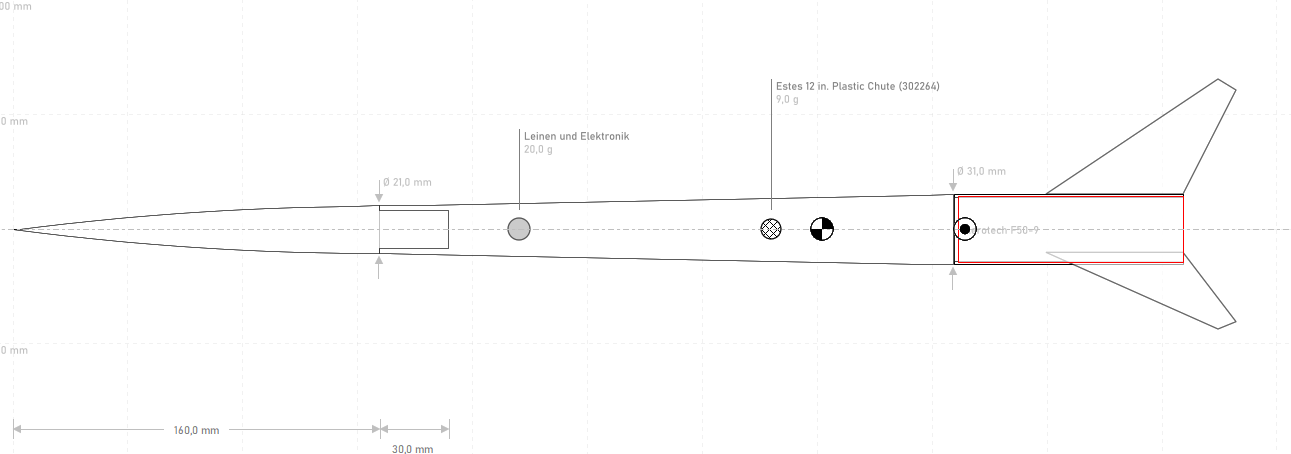

19 mm 2-stufig:
%Bild2
schickes Model. Hast Du auch einen Höhenmesser auf der Platine?
Beiträge: 1578
Beitrag 7659812 [Alter Beitrag23. März 2025 um 15:21]
Der Höhenmesser kommt noch dazu. Erst einmal kann ich näherungsweise die Höhe mit dem Tracker ermitteln. Muss dazu noch eine kleine Software-Änderung machen, wink
Simulation und Realität laufen bei mir immer auseinander. Bei OpenRocket kann ich immer locker etwas abziehen; oder ich baue nicht ausreichend strömungsgünstig.
laminare necesse est!
Beiträge: 8378
Status: Online
Beitrag 7659820 [Alter Beitrag24. März 2025 um 13:30]
Ich simuliere mit c_W = 0.6, das kommt meist ganz gut hin. Und ja, ich baue nicht sehr strömungsgünstig ;-)

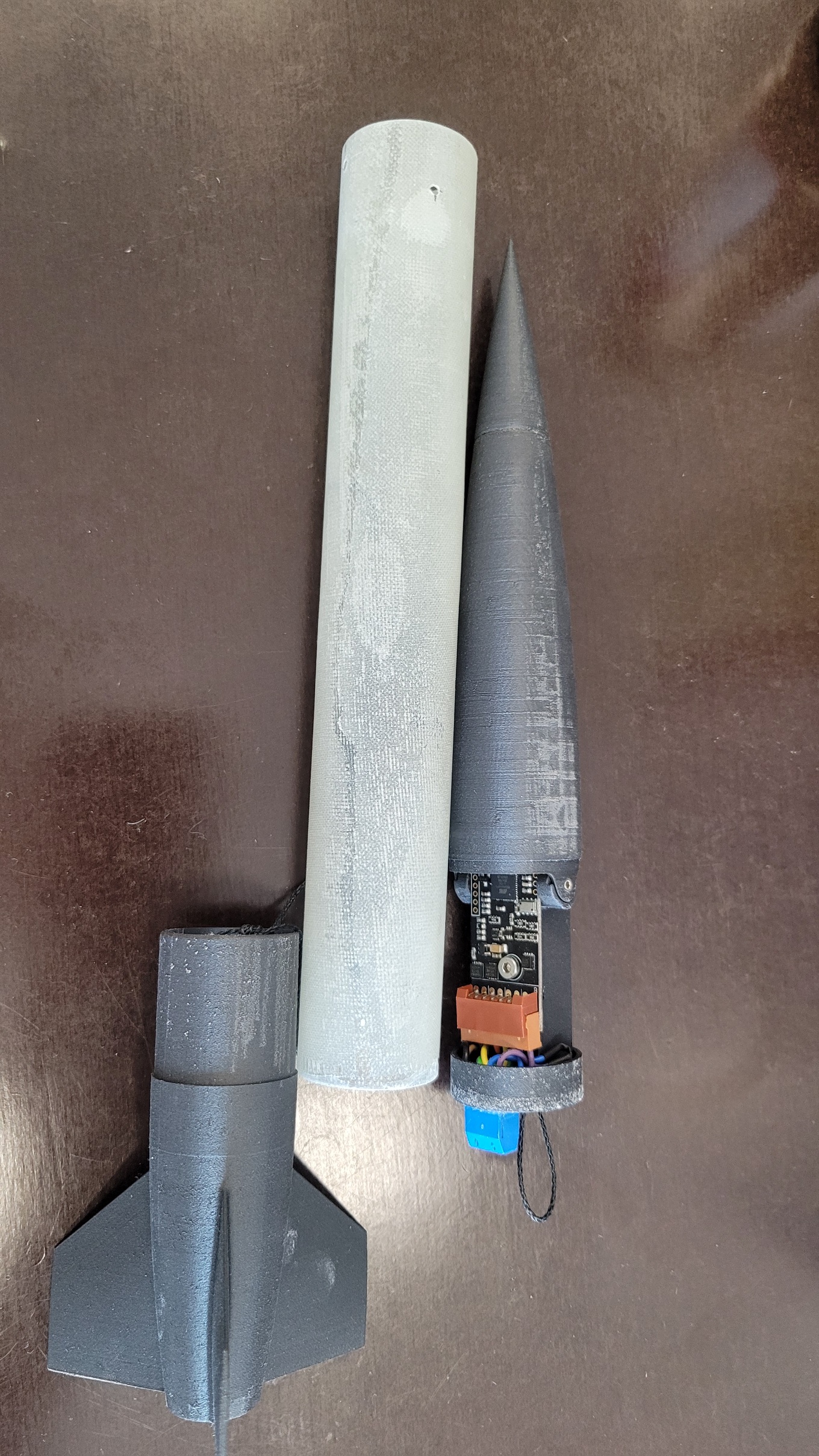

Ich werde versuchen es trotzdem bis zum RJD fertig zu bekommen.
Das Tracking mit LoRa und einen Easy Mini für die zwei Stufenbergung.
Bin mal gespannt, ob das was wird.
Beiträge: 1578
Beitrag 7659823 [Alter Beitrag24. März 2025 um 21:44]
Bei mir findet der MicroPeak Platz. Sitzt alles stramm, aber es soll sich ja auch beim Flug nicht sehr bewegen:
Achim
Beiträge: 2909
Beitrag 7659824 [Alter Beitrag24. März 2025 um 21:54]
Kann man den MicroPeak auslesen?
Beiträge: 2909
Beitrag 7659826 [Alter Beitrag24. März 2025 um 22:06]
Ok, das ist sehr cool.
Beiträge: 1578
Beitrag 7659829 [Alter Beitrag25. März 2025 um 21:07]
Ja, kann man auslesen über USB mit einem entsprechenden Adapter; erfolgt optisch über die LED. Da werden wohl nur die nackten Daten und das Apogee ausgelesen. Filtern und die Erzeugung der Kurven macht dann das Programm.
Der GPS/GLONASS/Beidoo-Empfänger ist übrigens ein ATGM336H; klein und dennoch sehr empfindlich.
